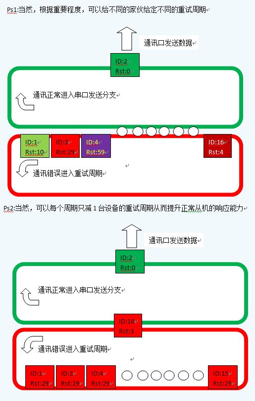

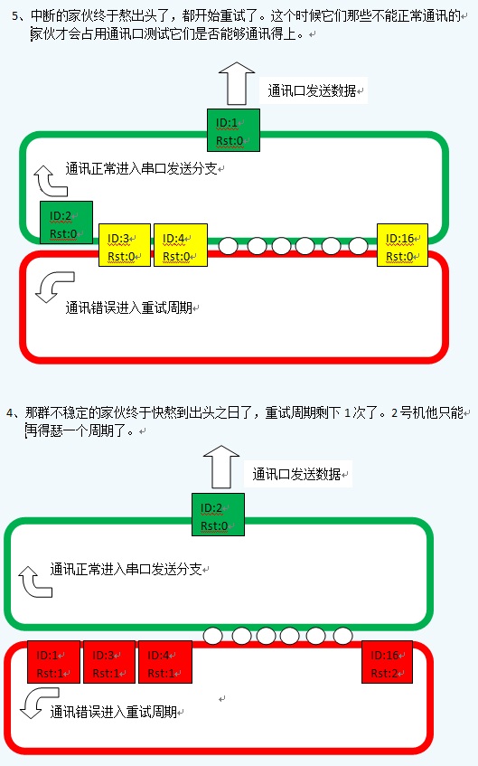

不知道能不能发图,刚弄好的试试发多图能否行。
