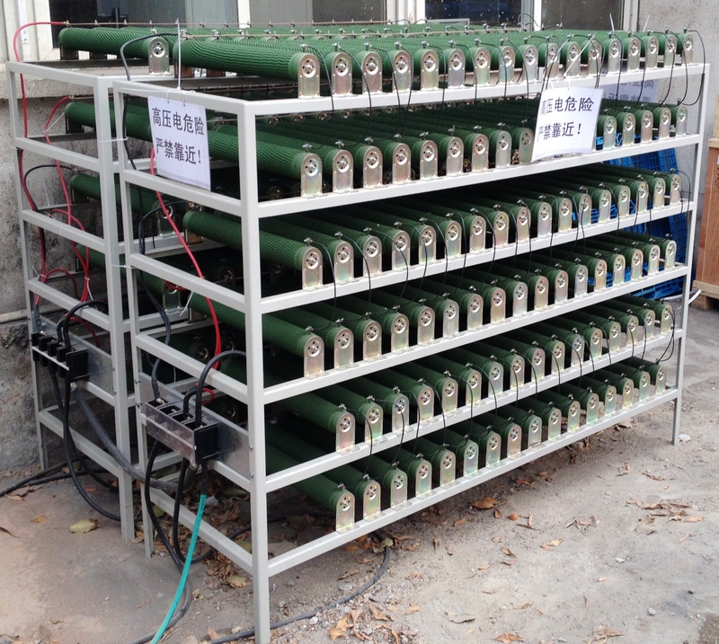

为了给y版的说明更加明确和具体,我上一张大功率制动电阻的例子图片。他最大制动电流超过400A,连续制动功率200kW(100%连续制动),采用80欧母/2.5kW一个的波纹电阻,一共是200只两串100并,每个串联支路的电流最大约4A,100并联,总电流就是400A。制动单元选用的国产的制动单元,变频器是6SE71柜体系统。
小电阻串并联的组合结构,有利于总功率的散热和连续制动。
