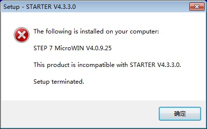

quote:以下是引用hsjbest在2013-11-08 09:58:45的发言:
刚换了电脑,Windows7 32位系统,安装STARTER,出现软件冲突,安装终止,这个怎么处理,两个软件都是我需要的啊
先安装STARTER后再安装microwin,就不会出现不兼容的问题了。在全球技术资源里有介绍的。
