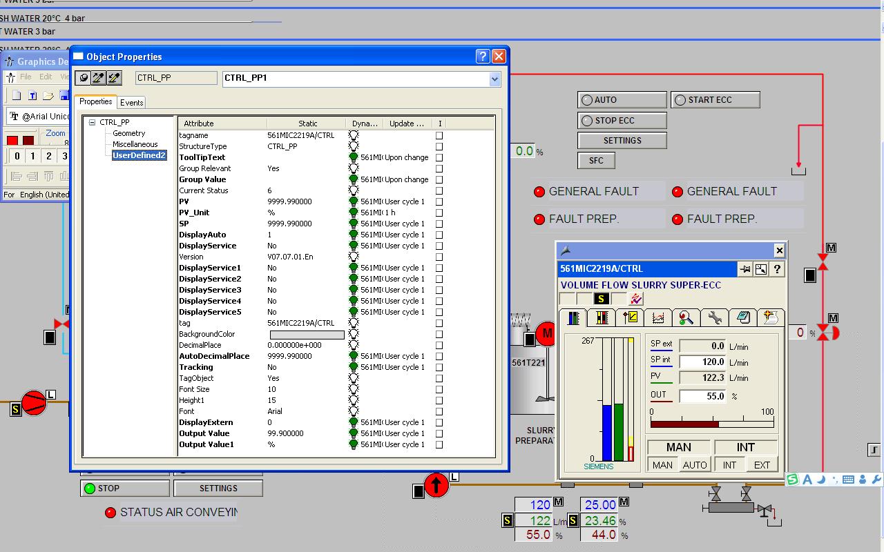

quote:以下是引用凌波微步在2013-12-29 21:36:44的发言:
1.画面上的122的IO域的显示类型是9999,改为9999.99就可以了!
2.如果这个显示的IO域是BLOCK ICON的一部分,那么需要把BLOCK解开,更改显示类型,然后在合成,即可。
3.如果所有的BLOCK ICON都要更改,那么需要使用动态向导的来更新。

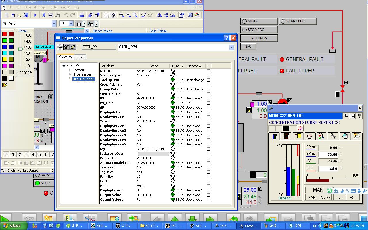

首先感谢凌波大侠的回答。第一点改为9999.99还是不行,
此图另一个PV显示为23.46的值只需要修改DecimalPlace修改为22就可以,其他都不用改。但不知道122的为什么不行。
第二点,是个好建议,明天有空再试试。到时再把结果反映上来。
再次谢谢你!
