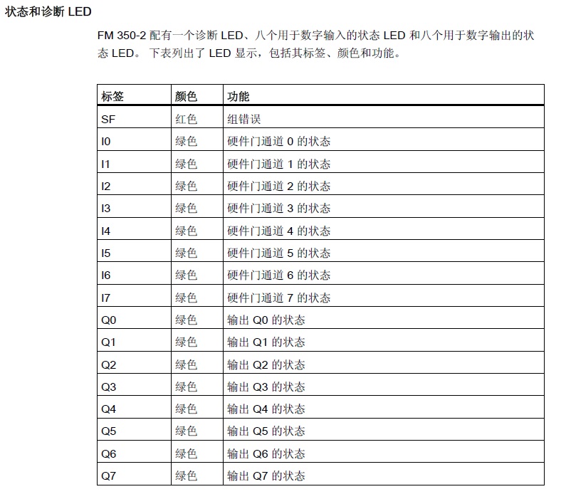

请参考这个网址:
http://support.automation.siemens.com/CN/view/zh/1105178
