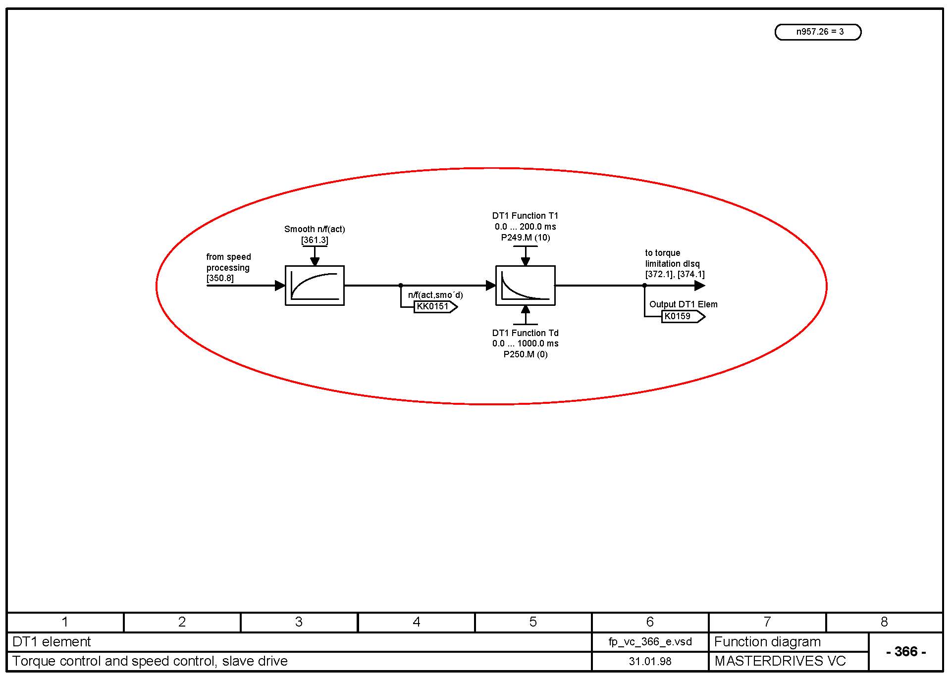

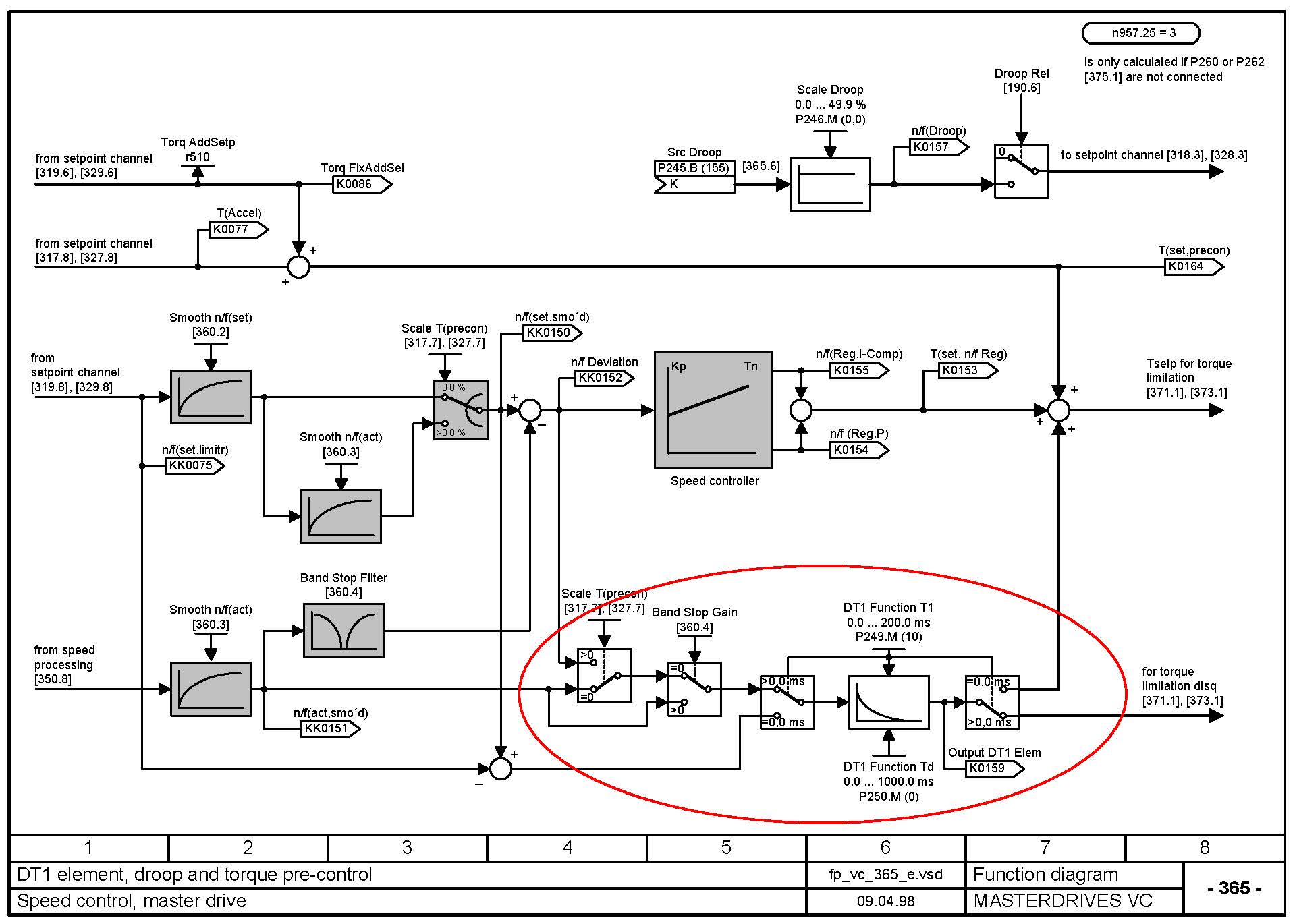

quote:以下是引用kdrjl在2013-12-29 20:18:11的发言:
关于加速度预控,哈哈,非常感谢有这么一个机会让我讲演一下,过过瘾。
什么是加速度预控呢?它的形式是怎么样的?为什么要加速度预控呢?
第一,在运动学中,一提加速度,自然让我们会想起中学物理课中的惯性公式:F=ma;式中F是力(N),m是物体的质量(kg);a是物体的加速度。这应该是动能公式。当物体没有加速度时,他的动能等于0,但物体有加速度时,就会产生一个动态的力。在传动控制系统中,所谓的加速度预控,就是他的动能预控或者叫动态惯性预控(补偿);
第二,它的形式是怎样的?请看下图示:
形式很简单,就是把实际转速做微分运算,变成加速度然后去做补偿或者附加设定,作用于转矩设定通道。
第三,为什么要做加速度预控呢?道理很简单,就是为了模拟系统的惯性做补偿。举例:一个轧机空载运行于一个稳定转速,在突然咬钢时,会产生转速降落,这是由于负载突变引起的闭环系统动态速降。而如果在轧机的旋转轴上加一个很大的机械飞轮,空载运行时,飞轮也跟着旋转,在稳态时,动能为0,飞轮上聚集着能量。一旦轧机咬钢,飞轮的动能释放,阻碍速降,使轧机保持空载转速不降落。
相同的道理,如果我们采用电惯性模拟的方法,代替机械惯性飞轮。同样可以在轧机咬钢时避免速降产生。条件是,传动控制系统的功率有惯性补偿的功率储备,加速度预控被激活并设置了电惯性模拟参数。
加速度预控,就是利用惯性 阻碍运动物体变化的原理,把一个假想的惯性用电控补偿的形式作用于传动系统中。实现电惯性模拟代替机械飞轮作用,减小系统动态速降。
一次求教,竟引几位高人的如此关注,幸甚,幸甚,带我慢慢消化后给各位回报试验结果,深表感谢!
