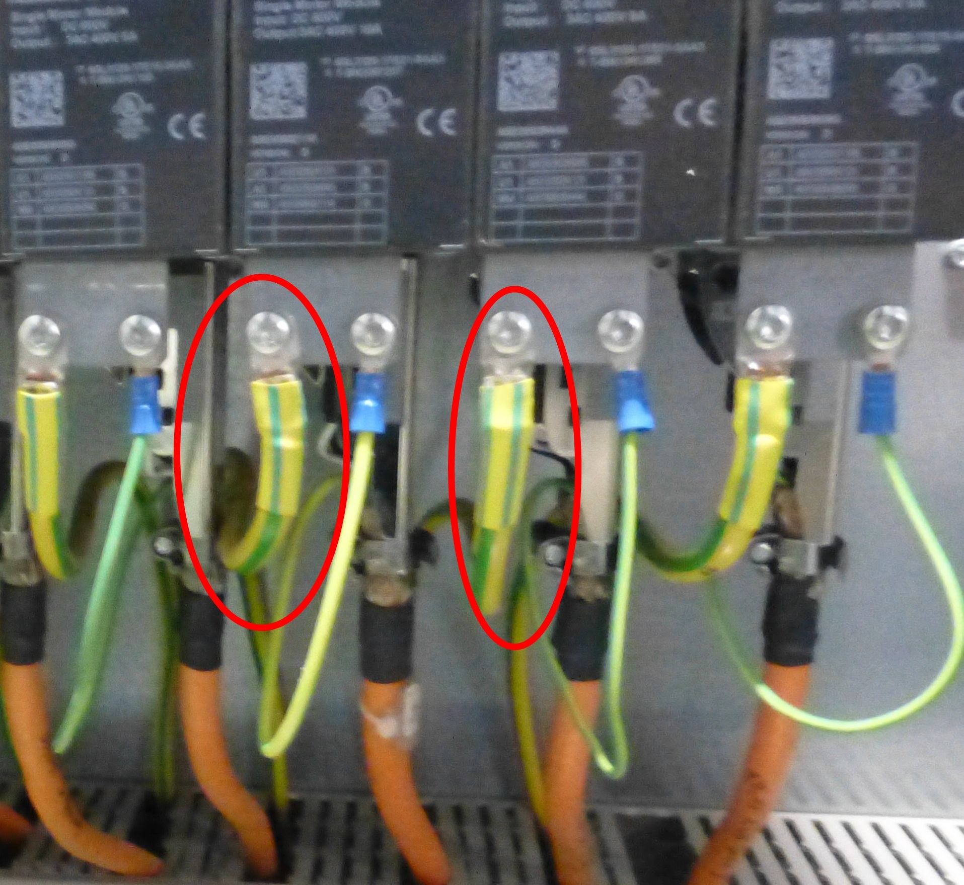

quote:以下是引用青葱岁月在2014-01-02 08:55:53的发言:
quote:以下是引用xkqxwhz在2014-01-01 08:35:54的发言:
quote:以下是引用鹅卵石在2013-12-31 21:42:12的发言:
quote:以下是引用啤酒鱼在2013-12-30 10:39:44的发言:
设备接地线很好,很粗。
柜内有传动设备时,必须注意,传动设备与PLC模块的接地不允许接在一块,否则问题就大了。
请问如果传动的底线与PLC的接地连在一起能有什么问题?难道这两个系统要单独接地吗?
接在一起会对PLC系统有影响吗?
在20年前,基本上关于接地有很多种,如电气地,仪表地,保护地,安全栅接地,还有就是PLC的工作地;区分的原则就是不同系统的地要分开,虽然最终会汇总到一个大的接地端。原因就是怕各个系统之间有所干扰。因此对于每个系统来说,为了更好的控制干扰,不同系统的接地端要分开铺设,但同一系统的接地一定要保持一致!
