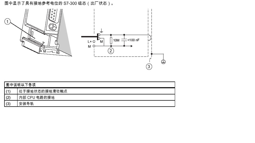

可能M与PE的关系不好理解,便于说明问题,加一张图片。
