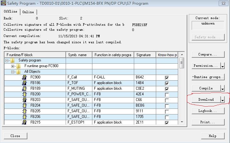

quote:以下是引用xkqxwhz在2014-01-02 16:19:58的发言:
不知楼主你是怎样下载的?正常情况下你修改完安全程序后,进行编译,编译通过后在下载而且下载不能使用STEP7 中的下载命令下载,只能使用如下图中的下载按钮。
正常情况下不应停机啊,如果你是直接下载而不用专用下载按钮的话,好像PLC会退出安全模式,不应停机,楼主看一下PLC缓冲区造成停机的故障是什么。
没有使用专用下载按钮,使用 了STEP7 中的下载命令下载,但PLC没有停机啊,只是下次再给PLC断电再上电的时候PLC才会停机,是因为PLC重新上电要核对安全程序的序列码吗??如果序列码一致才会启动,不一致则会停机,只能重新编译下载PLC才会RUN,是这样的吗?
