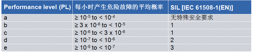

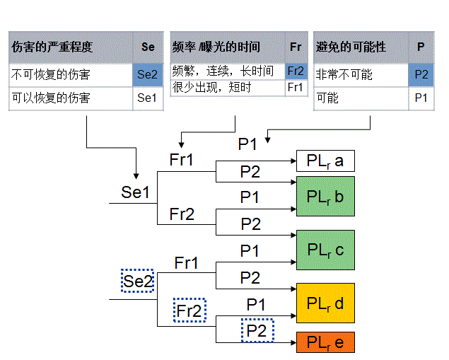

quote:以下是引用nucman在2014-01-02 11:58:27的发言:
安全相关的有效性是按照风险进行分级的。
潜在风险按照SIL和Categories的等级标准进行分级。
SIL (Safety Integrity Level) / PL (Performance Level)
SIL 和 PL 参数可以相互转化。
将风险量化,便于分析处理。
