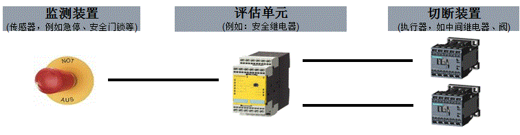

关于安全问题,个人认为主要是从人身安全和经济损失这两个方面来考虑,然后采取不同方法处理。我一直以来都是在S7300或S71200交流电源输入端的外部线路接入急停按钮开关作为人身安全应急保护,从未出过事故。
如果对于安全要求非常高时,应该采用在PLC输入及输出端外部线路都接入急停保护,或采用冗余设备,或采用安全继电器(安全继电器我未用过,看见鬼佬用了)等方法,。

在S7-300的系统中,急停控钮应接在什么地方合适?

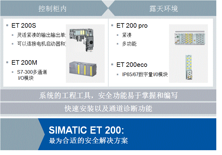

我们的做法是,一般的情况下是把急停接入安全继电器,再由安全继电器给300系统中输出模块提供公共端电源,不过现在老外好像用西门子最新的安全模块已经取代了安全继电器实现安全软控制,比如ET200PRO中的F-Switch模块,它本身可以接入两个急停按钮对300系统中的输出模块进行安全控制,安全等级可以达到SIL3,而且模板本身又有自诊断功能,一旦模块出现潜在的问题就会进入安全模式,安全CPU也会做出相应的处理,这是安全继电器不具备的,所以我觉得这可能也是安全PLC以后发展的一个方向吧
谢谢xkqxwhz的经验分享。补充一下,西门子的ET200S、ET200M、ET200PRO的某些接口模块都可以使用安全模块,当然安全PLC如S7-315 F等中央机架后面也可以安装使用安全模块。西门子的安全产品解决方案是比较灵活的,稍后会介绍到。

安全继电器
1 安全继电器的原理具有强制导向接点结构,万一发生接点熔结现象时也能确保安全,这一点同一般继电器完全不同。
2 安全继电器功能
在紧急停止解除前,机器不能出现突然再启动;
万一机器安全电路发生故障时,可以停止机器电源;
安全电路发生故障时,机器不能再启动。
符合相关的国际安全标准要求,最高可以达到ISO13849的PL e、IEC62061的SIL 3。

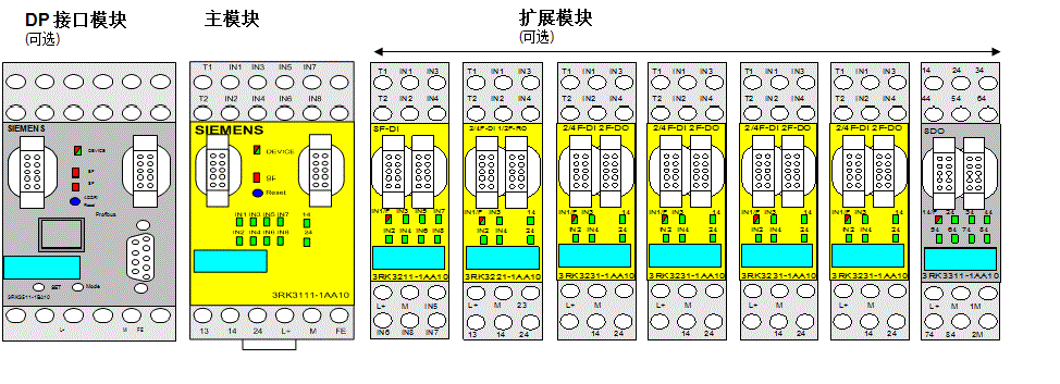

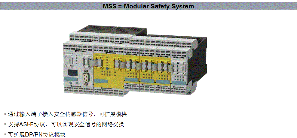

可编程安全继电器

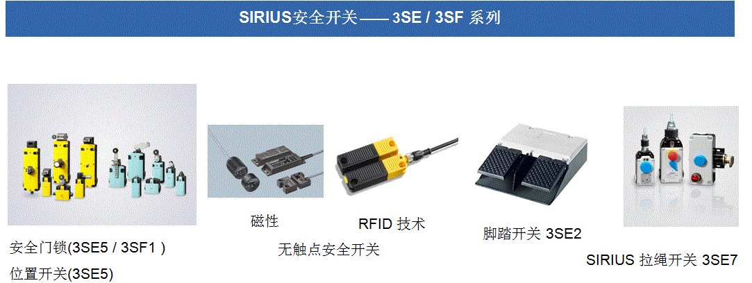

安全开关
安全按钮

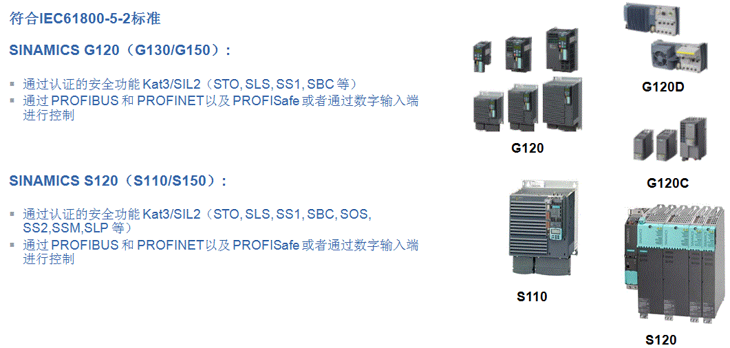

安全传动产品
