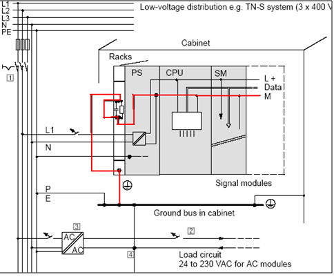

quote:以下是引用啤酒鱼在2014-01-03 15:39:44的发言:
其实一开始,问题提出时,大家都想到是背板有问题,到了现场换了,并且亲自安装还有问题,硬件没有问题,难道其他原因造成的?转了一圈又回到出发点,什么样的情况会造成背板工作不正常,我们先看一下背板的简易图。
看红色的指引线,在缺省的情况下,CPU的逻辑地M与PE是连通的(上面说过拨开背板的连接片就与PE隔开了),PE上的干扰会影响到这个系统的逻辑参考点。那么再看看I/O模块的信号是否可以影响到M呢,参考下图。
由于I/O模块都是隔离的,外表信号是不会影响到系统的参考点的(逻辑地)。
S7-400出故障的情况很少见,但是S7-300由于安装的环境有的不太好,另外连接的继电器和电磁阀等感性设备没有安装释放回路,又与CPU的同电源(S7-400的电源与S7-300不同,是直接安装到背板上),而电源的M端正是PLC的逻辑地(可以参考S7-300系统安装手册),这样每次断开时就会放电,对M进行冲击而导致CPU所有的灯全闪,进入故障模式,断电再上电通常会正常操作,由于问题依然存在,故障还是会发生的。而S7-400呢,电源模块相当于220/24的变压器,已经隔离了,并且又换过,所以电源模块引起的系统故障基本不存在了,难道是外表接的这样好的地引起的?
请教专家
1:红颜色部分是不是在300的供电和其他24V电源不是一个的前提下,外表信号不会影响系统的参考点?
2:在附图当中图片一PLC后面是SM模块,图片二是DI DO模块,图片一有影响,图片二没影响
我想问的是SM现在大多数也是隔离的吧?此处的隔离是电源的隔离还是背板总线的隔离?
3:解决感性负载断电时放电对M的影响是否需要给PLC单端供电?
