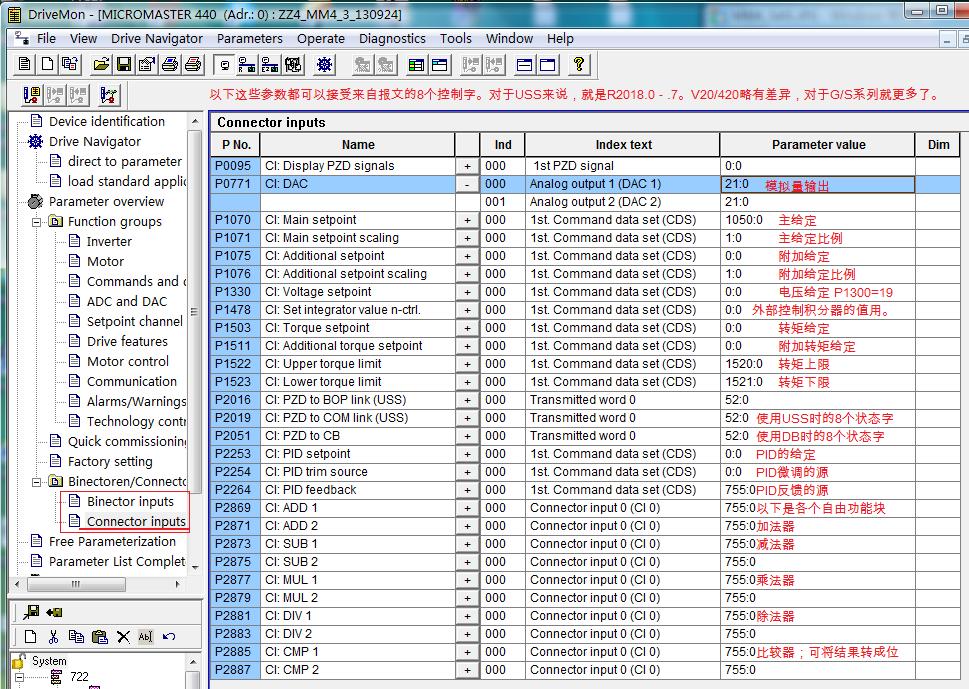

连载一只说到如何使用S7-1200连接监视变频器的运行。没有涉及到如何通过报文控制变频器的运行。
下面来说说S7-1200如何来控制变频器的运行。
还是使用连载一的设备组态。(S71200PLC,485模块;USS协议连接三台变频器。PC通过WiFi连接S7-1200。)
首先,看看MM440都有哪些控制源参数可以通过报文来控制?如下图:
对于MM440、V20来说,常用的控制点基本都有了。
我没有列出BI(位控)参数,这是因为MM440不支持报文对于位的控制(只能使用控制字2中没有用的位、或者使用比较器。)如果你想使用一个控制字(16位)来控制变频器16个开关量参数;只能选用G系列或S系列了。
