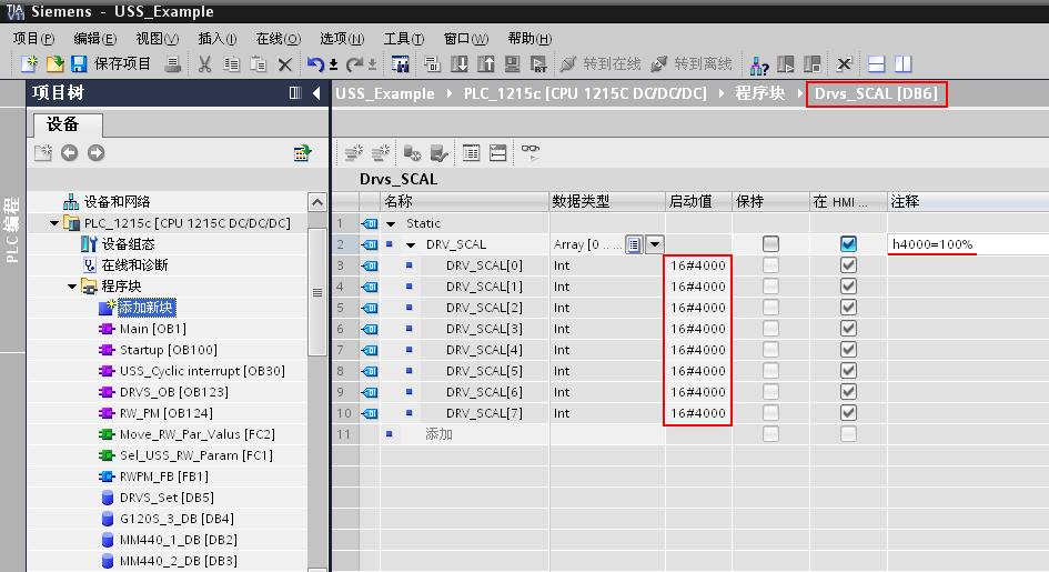

下面看看TIA下有多容易。
打开前面做的项目。添加两个数据块DB;一个用于每台变频器的速度给定;一个用于每台变频器的速度比例系数。以比例系数的数据块为例:
注意到控制字是16384=h4000=100%;默认的启动值设成16#4000(要设成0 就不转了,呵呵)
各台变频器的速度数据块类似。只是数据类型选择为Real(实数。USS_DRV自己转成h4000=100%);
