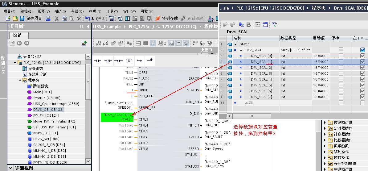

打开原来的调用USS_DRV OB(各台变频器的 USS_DRV)。
依次把速度数据块;比例数据块中对应的变量拖拽到端口(我选控制字3为比例系数。)
如下图:
第二台:
S7-1200的编程就完成了。
这时;在每台变频器的R2018(0...7) 检查报文是否正确(可通过TIA 监控表给出数值,变频器上随着改变。)
