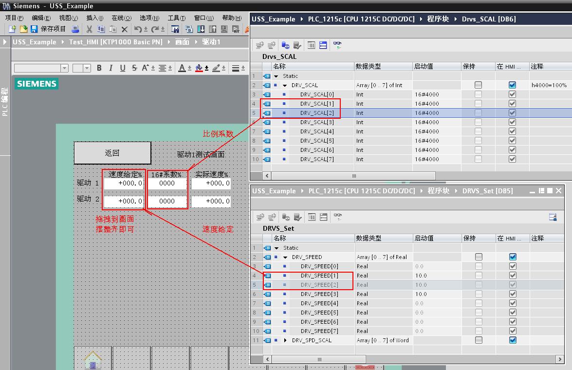

好了,开始对这个HMI编程(做画面)
点击这个HMI下面的画面,添加一个画面,取名“驱动1”,在根画面和驱动1画面各放置一个按钮用于画面跳转(切换)。
点击驱动1 画面,对它编程(其实也没什么可编程的)。
打开原来连载一中的每台变频器数据块DB。按住通讯报文的驱动速度变量,直接拖到画面上。自动就变成文本框了。
点击每一个文本框,选择类型(这是显示速度,类型选择当然是输出);选择显示的格式(就是精度啦,S表示符号,精度我选999.9,你也可以选更高)
同理,打开前面做好的速度给定DB和速度比例DB。把变频器对应速度给定和比例变量拖拽到画面。并且对齐、摆放好。顺便从右侧拖拽个文字框,写上速度给定%、实际速度%,表示一下;如下图:
注意:这些给定是需要输入的,所以类型模式要选输入(或输入/ 输出),此外,按USS_DRV要求控制字是Word,我简单按16进制选输入格式
