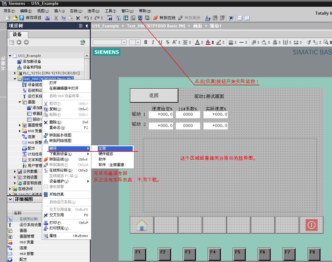

最后,编译一下全部。(不要下载啊,因为根本没有这个HMI设备。呵呵)
启动所有变频器,点击仿真按钮。

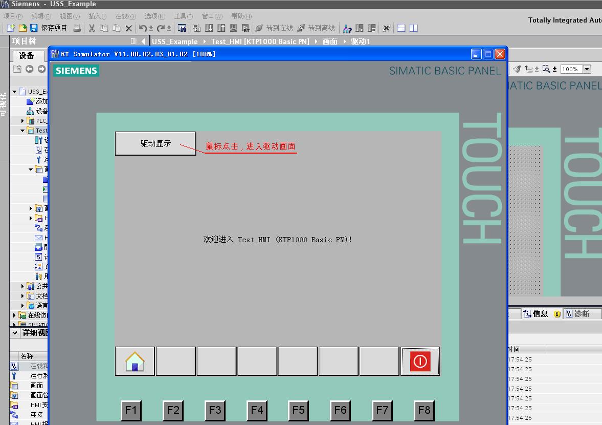

TIA立刻切换到仿真模式:
用鼠标点击画面切换按钮,转入驱动1画面:

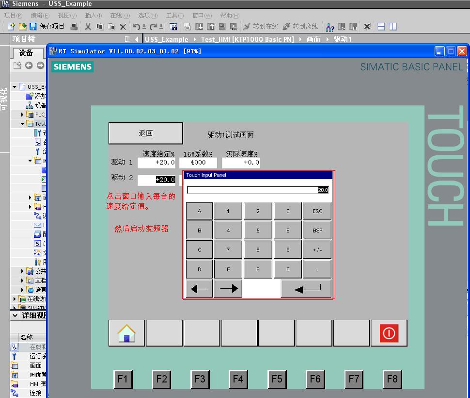

点击速度给定;它会弹出输入键盘;输入20(%。实际就是10Hz啦)
