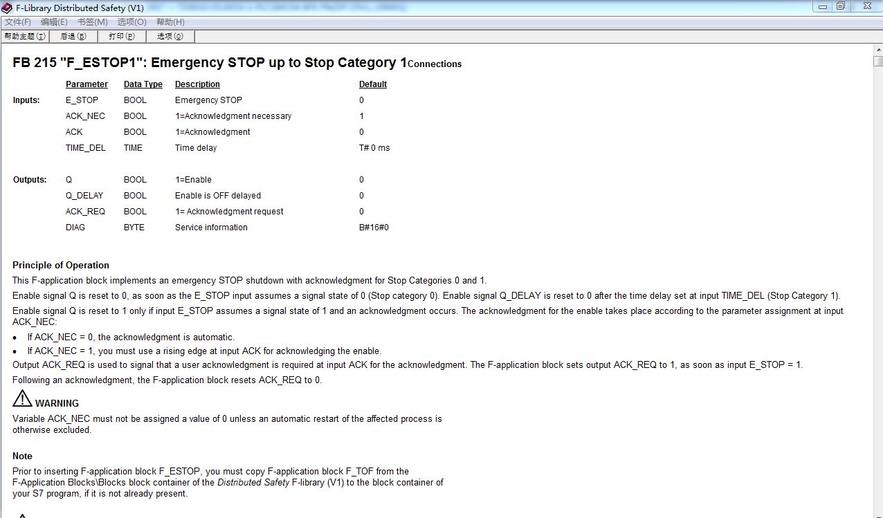

安全问题的处理也是关键, 程序中应设计故障恢复,在未按恢复键时,不能让它进入工作状态
实际上我们在处理标准故障程序时,一般也会采取这个办法的!
西门子提供的急停、双手操作、安全门监控等一系列的功能库都是需要故障确认的。
1:能否对西门子比较典型的功能块进行讲解。
2:是否不光功能库需要确认,一些硬件的故障也需要确认呢,比如钝化?
楼主你要装上DS选件包,随便在安全程序中插入一个库中的块,通过F1就能给出详细说明;
实际故障确认是一个可选项,安全程序块的管脚和安全模块生成的DB块中的变量功能是类似的。
