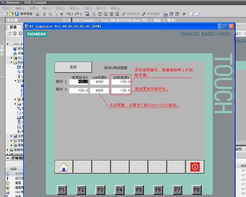

启动变频器(我这里仍采用连载一的变频器组态,使用端子控制变频器运转)
实际速度按斜率上升。

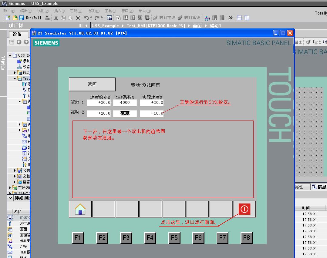

改变速度比例系数。输入2000(就是50%啦),变频器立刻按斜率降速到指定的速度:
这些和真实的HMI差不多。
注意:我这里PC是通过WiFi 无线和 S7-1200连接的(见连载一)
