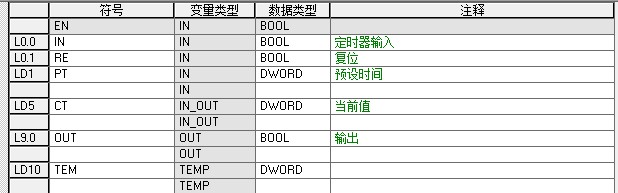

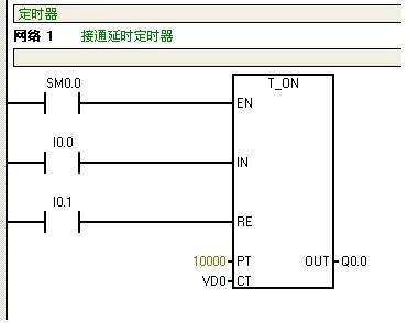

方法很多。
当到达设定值后,当前值不再累加
如需让它继续累加,网络2和网络3对调一下,还需考虑计算溢出
