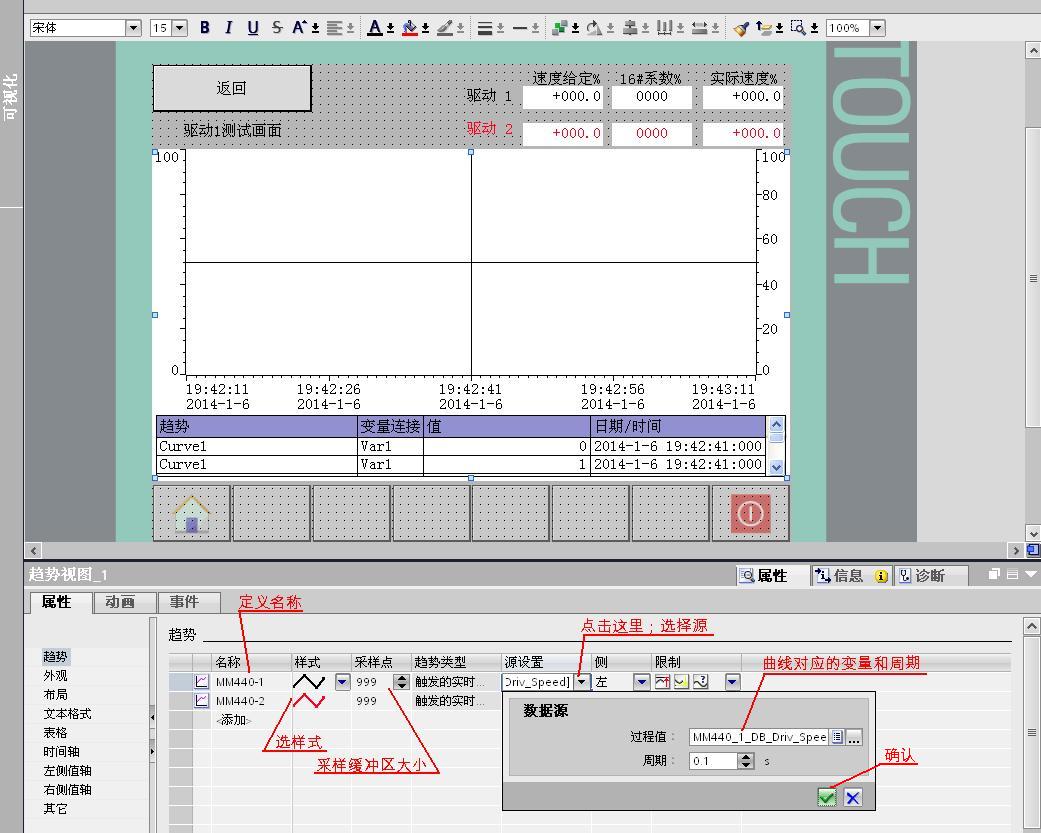

泡杯茶;接着说。。。
添加个趋势图;来解释动态过程速度不一致的问题。
我这两台变频器设置基本相同;一台V/F模式;一台矢量(SLVC) 模式。
首先,在TIA中打开项目;在HMI 的驱动1 画面添加一个趋势图(从右侧控件中按住拖进来。)
(要看大的图;也可以新添加一个画面)
调整一下以前元件的显示位置。在趋势图属性中定义两个曲线变量。(当然是要看的速度啦)
自己定义各名称;采样点选最多的(反正也没有真的实物);周期选0.1S。
