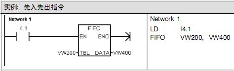

请看S7-200的手册或帮助中的一个图:
如果你调试一下这个简单的程序,就会发现当I4.1变为1时,不是读出一个数,而是把表格中所有的数全部读完了,最后表格中剩余的条目数EC为0,这显然不是我们希望的结果,我们希望的是只读出一个数。问题的原因在于I4.1为1的每一个扫描周期都要读出一个数。改正的方法很简单,在I4.1的常开触点的右边增加一个上升沿检测触点就可以了。
除了FIFO指令,其它表格指令的帮助和手册中也有同样的问题。
从这个例子可以看出,不要迷信任何资料,要敢于怀疑,动手做实验是找到答案的最佳途径,从中你会增加你的经验,享受到解决问题的快乐。
