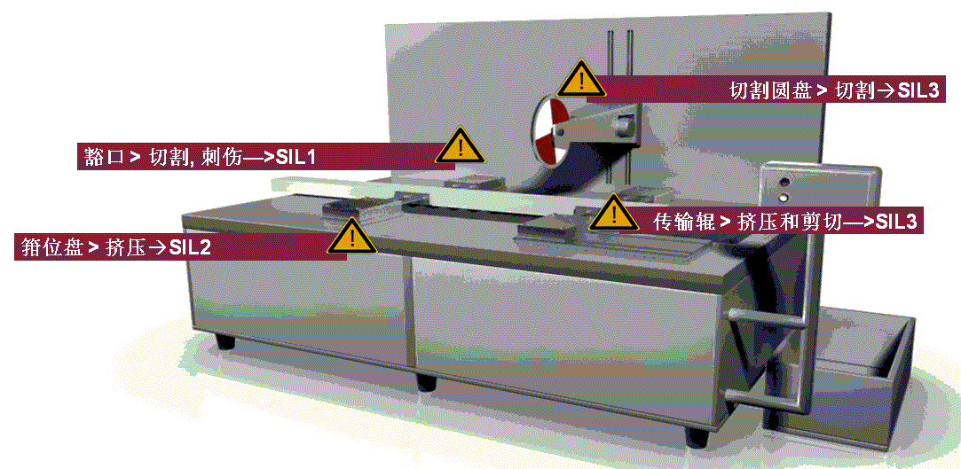

根据伤害发生的概率和伤害的严重程度确定风险等级。
然后根据风险的等级来定义所需的安全等级。
这就是我们构建安全系统中安全等级的依据。
风险等级如何确定?
参考72楼。
