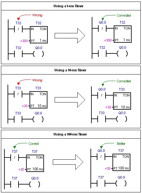

知道怎么改了么。不明白请查阅不同分辨率的定时器的位与当前值的刷新机制。
问题2:就那50.0,0.3来说,无所谓的。
