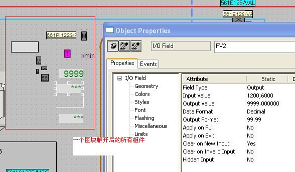

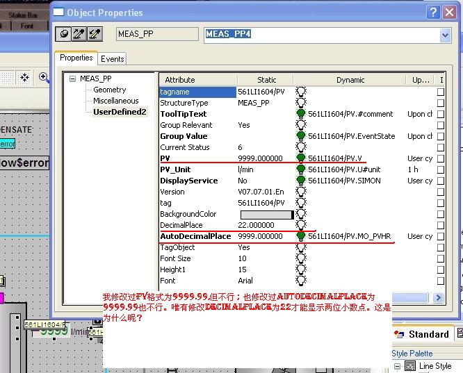

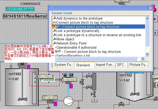

quote:以下是引用凌波微步在2014-01-07 09:06:46的发言:
"output format"这个不一样,就改这里。
9999:无小数点
999.9:1个小数点
99.99:2个小数点
不好意思,可能是我表述的不够清楚。把一个MEAS_PP图块解开后里面都有三个PV值,我查看了显示整数的,一位小数点的,两位小数点,三个PV设置都是一样的。请看附图。再次感谢你的回复。
