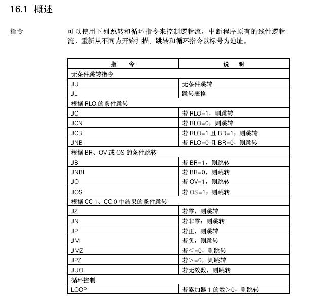

《SIMATIC S7 S7-300/400语句表编程参考手册》
16-2页,是写的我所描述的,见图
