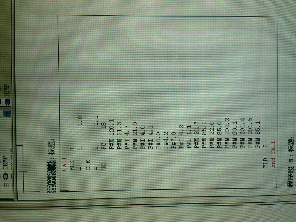

网友发来一程序,说是上载来的很难懂
打开一个块出现这种情况
这样的程序块里出现红色的call end call,块调用变成UC调用,参数变成指针的形式,程序无法在线监控,不利于设备维护。

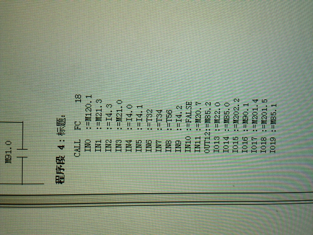

处理方法很简单,点击文件菜单里的生成源文件,把相关块生成STL源文件,然后编译,结果程序里块调用变成正常的调用方式。
