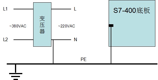

讨论到这里,问题其实已经可以判断出来了,地不是不好,是被影响了,这个点就是一个380/220的隔离变压器,将N接地了,地(PE)与CPU系统的逻辑地相连,干扰到系统逻辑地正常工作,出现一些奇怪的现象,例如,所有的I/O模块插拔故障.如果不清楚,下次介绍一下原因.
最好用图片说明一下,我们现在用的隔离变压器很多。还有这样的隐患,以后到现场排查一下。
以前为什么没有问题呢?
其实大家应该很明白一点就是,系统是三相四线制的 供电是PEN系统,即PE和N连接,如果是三相五限制,PE与N是永远分开的,那么这里的N是什么,是隔离变压器的负端,与上面所说的都不一样,即这里的N与变压器的N不是一个。那么这样有什么问题呢,就是隔离变压器的N到底是多少伏,现场测量N接近-110V,L接近+110v,如果N接地了,与L接到没有什么两样,那么电流就会流经PLC的背面,然后进入地,为什么会是长时间以后出问题,因为我们只维护设备不维护地,接地电阻升高了,那么背板总线的电位就升高了。
参考下图:
希望大家明白,有问题可以再发帖。
我认为这张图的接地方式本身就是一种错误的方式,与变压器次级是否接地没有关系,如图示,变压器次级输出直接就接地了,怎么会有电流流经S7-400的地板呢?
这种接线方式也有问题吧。N线接线本身就有问题。N线带电在三相不平衡的时候出现。现场又有几个能够做到三相的绝对平衡呢?
这里的N线是隔离变压器次级输出的一端在强制接地后作为零线使用,与Y型三相供电的中性线N线没有任何的关系,与供电制式是三相四线制和三相五线制也没有任何的关系。
其实理想状态怎么接都没有问题,问题是不知道地线的布置,如果换一个位置,底板上或多或少有电流流过
