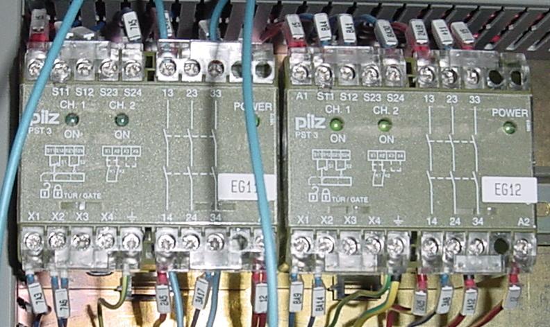

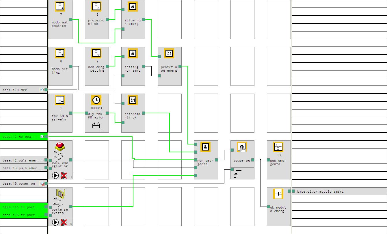

随着技术的发展安全产品也越来越智能化,从以往的以安全继电器为主构建的安全系统,发展到今天以西门子为代表的智能化安全系统,这里以安全继电器为例,可以窥见一斑:
1. 早期以Pilz产品为代表的纯硬件安全继电器
2. 同样以Pilz产品为代表的软硬件结合安全继电器
3. 以西门子为代表的智能安全软件继电器(Safety Sofewae Relay)
从上面的图片中可以看出,虽然软硬件结合安全继电器已经达到了相当高的水平,实现了安全逻辑PLC控制,但是仍然不能实现安全元器件的本身可靠性功能测试;而智能安全软件继电器不但完全实现了前二者的功能(急停开关、防护门开关等安全控制),同时,可以实现对安全系统的元器件(急停开关、防护门开关等)本身可靠性和信号传输通道(电缆等)的实时和定期强制测试(Forced checking procedure)。

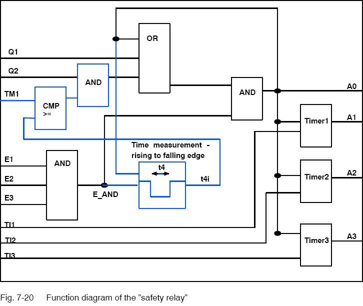

西门子安全软件继电器包含3个输入端子E1、E2、E3,其中,2个端子(双通道)用于连接传感器(急停开关、防护门开关等),另一个端子用于强制安全测试;3个端子经过逻辑‘与’后输出到A0,当E1、E2、E3中一个输入为‘0’时,输出A0为‘0’值,并且还提供了3个可设置延时T1、T2、T3输出A1、A2、A3;另外,提供了2个用于手动/自动应答的输入Q1、Q2,Q1必须连接(硬件按钮)手动应答输入信号(变量),Q2连接强制安全测试的自动应答输入信号(变量),例如在并且Q2一般要与NC安全系统某个变量相连,用于NC与PLC交叉数据比较的错误侦测;TM是强制安全测试应答的极限时间计时器。
以第1张图图片还可以看出,早期的安全系统很容易被忽视(旁路),为了“方便“,操作人员通过二根电线就永久“突破“了安全防护的“限制“,安全系统形同虚设,不知不觉为惨剧埋下祸根;而最新技术的安全软件继电器要企图“突破“,难上加难,安全性大幅提高,这或许是某些人“报怨“的原因吧!
