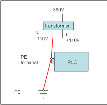

首先,红线肯定接地不良。
其次,隔离变压器次级线圈中点已经接地(或隔离变压器绝缘损耗了)。
再则,隔离变压器的负载带来了+110V的电压。
请问,隔离变压器的负载是何东东?是风扇吗?
