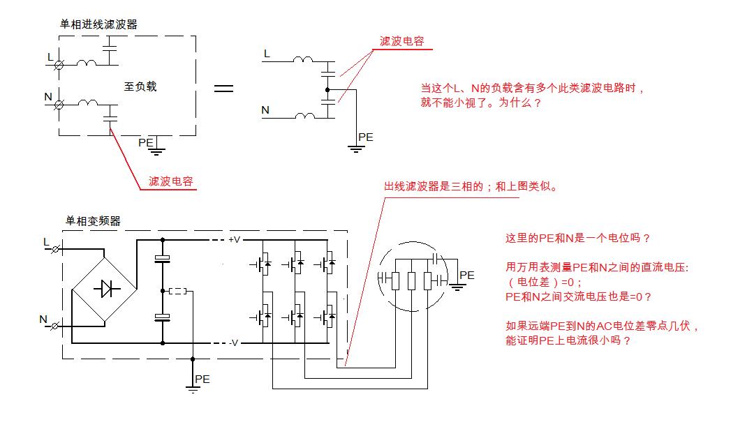

quote:以下是引用yming在2014-01-12 14:08:38的发言:
因为你不知道用户是三相四线 (L1、 L2、 L3、 PEN)还是三相五线制(L1、 L2、 L3、N、 PE),所以,系统设计上,从来不引入(使用)N。也就是说,系统只有PE;用户可以接到上述任意两种供电网络上。
注:设备上也有单相的照明、风机等等。但它们是独立系统之外的、总电源之前引入的、是通过漏电开关来提供的。确保不会因漏电有电流经过系统的PE!
意思是说:隔离变压器的N与地脱开后,隔离变压器的110V电压是隔离变压器的负载的滤波电容导致的?就像220V的开关电源,如果外壳不接地,他的外壳对地就有110V电压? 也就是说楼主的隔离变压器的负载很有可能是开关电源这类负载?
欧洲和日本那边的设备,控制电源一般都是隔离变压器出来的,隔离变压器220V到开关电源到DC24V,然后隔离变压器和开关电源接地。所以他们需要的电源一般都是四线(L1,L2,L3,PE)。而我们国内的控制柜一般是5线制(L1、 L2、 L3、N、 PE),。我们国内好像不喜欢用隔离变压器啊。
