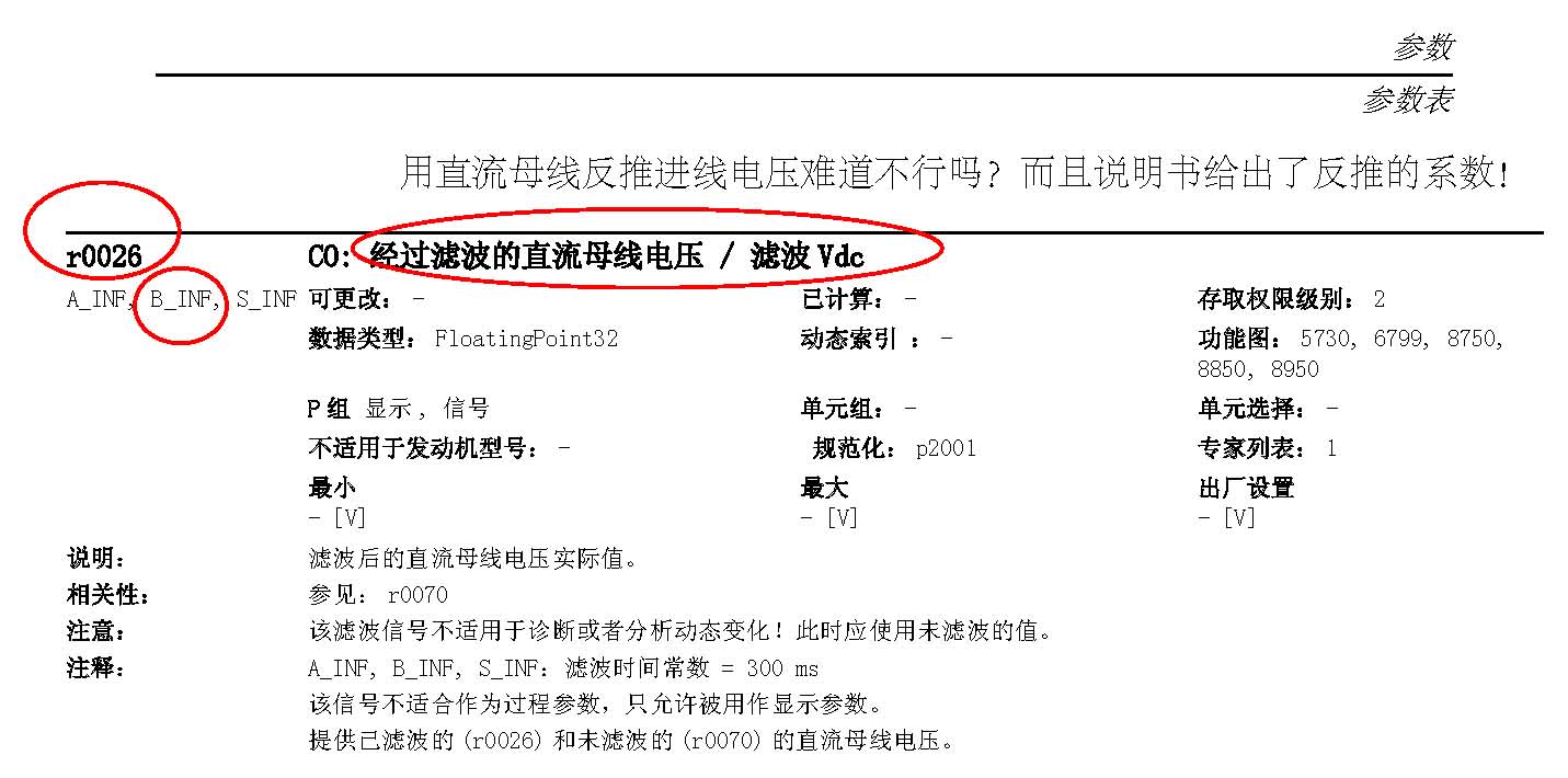

回复:s120的整流单元BLM为什么没有显示进线电压的参数?

看到大家的议论,我有自己的认识。请看图:
为什么不能灵活的去对待问题呢?对于BLM和SLM,直流母线电压与输入电压有着严格的比例关系的。看到直流母线,就能知道输入电压了。
