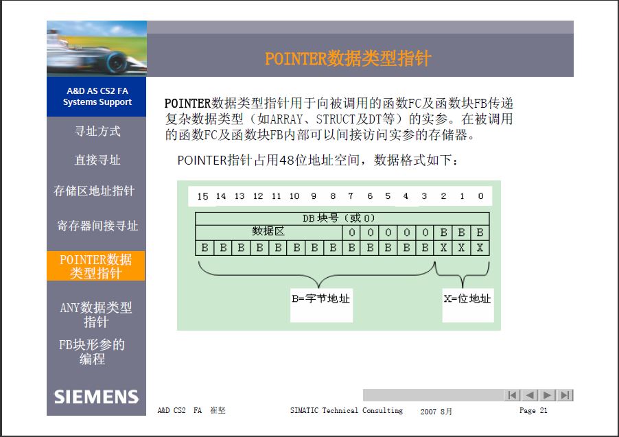

谢谢Zane 斑竹老师的回复,这个程序构建了两个指针,这两段程序我倒是看懂了,只是不知道在ANY指针中DB块的编号和开始地址的数字是怎么从IN_OUT传进来的指针PPO中提取的,也就是下边的程序:
L P##PPO //从上一级FB209的静态变量区传过的地址:656
LAR1
L W [AR1,P#0.0]
T #DBNumber //这个数据块地址难道是656?,肯定是不对的,实际为FB209的背景数据块DB101,有点搞不懂了!
L D [AR1,P#2.0]
T #StartAddress
能不能把你理解的帮我讲解一下! 详细一点!谢谢!
楼主你这段程序还有什么疑问吗?上边的几个贴子中说的很详细了!你可以看一下57楼ZANE斑竹和58楼YOUHM奇侠回的帖子,里面讲的很详细了。不行你把问题提出我们再讨论。
楼主看看这张图,应该就明白了!
