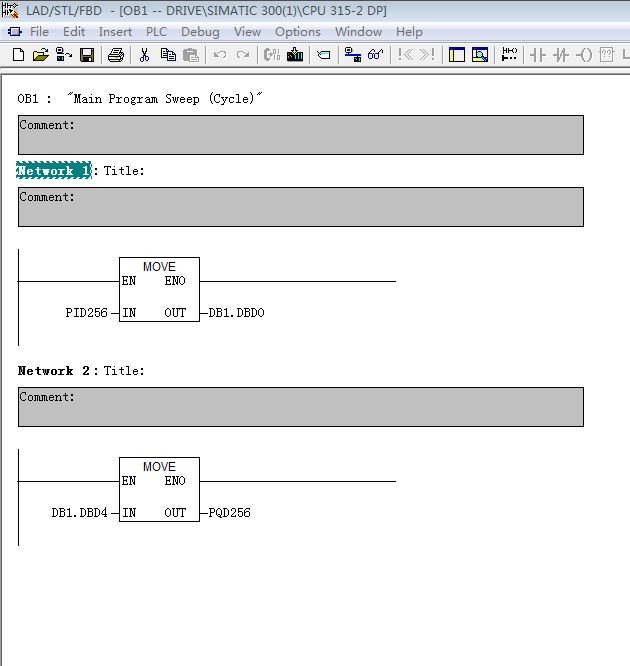

quote:以下是引用小菜鸟1号在2013-12-27 21:51:59的发言:
quote:以下是引用dset在2013-12-19 14:58:46的发言:
谢谢,如果是2个控制字,就用MOVE指令好了。如果超过3字节就用SFC14/15. 正如楼上老师说的。十分感谢。

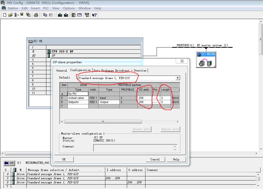

1.我想问下,W#16#100 这个就是寻址格式吗? MOVE MW4 W#16#100,这样就是写控制字了?
2.还有数据块的寻址,我搞不清楚,比如DB1.DBX20.0? P#DB1.DBX20.0 BYTE 4. 都是什么表达方式?这些寻址方面的资料可以在哪里看到?
回答第二个问题,这是间接寻址,用的是指针,在300/400地址寻址里有介绍
还有问下 用MOVE怎么走DP通讯啊?没用过 谁能解释一下吗
"W#16#100"这个是你在硬件组态中给变频器配的通信的起始地址的十六进制格式,即十进制的256.从你给出的样式,你的程序应该是使用的SFC14、SFC15做的周期性通信,而且通信长度超过了2个字。
两个字的通信如下图:
