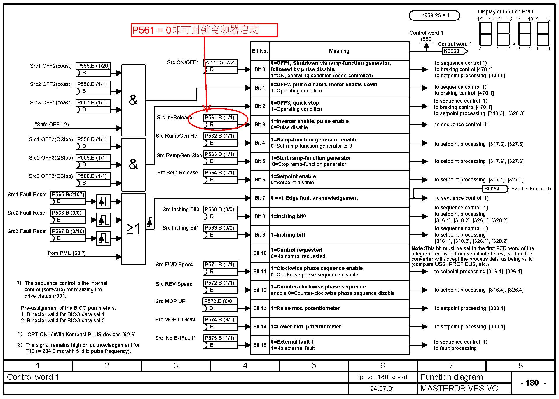

回复:6se70变频器如何屏蔽输出?

如图示,只要修改一个参数即可。
