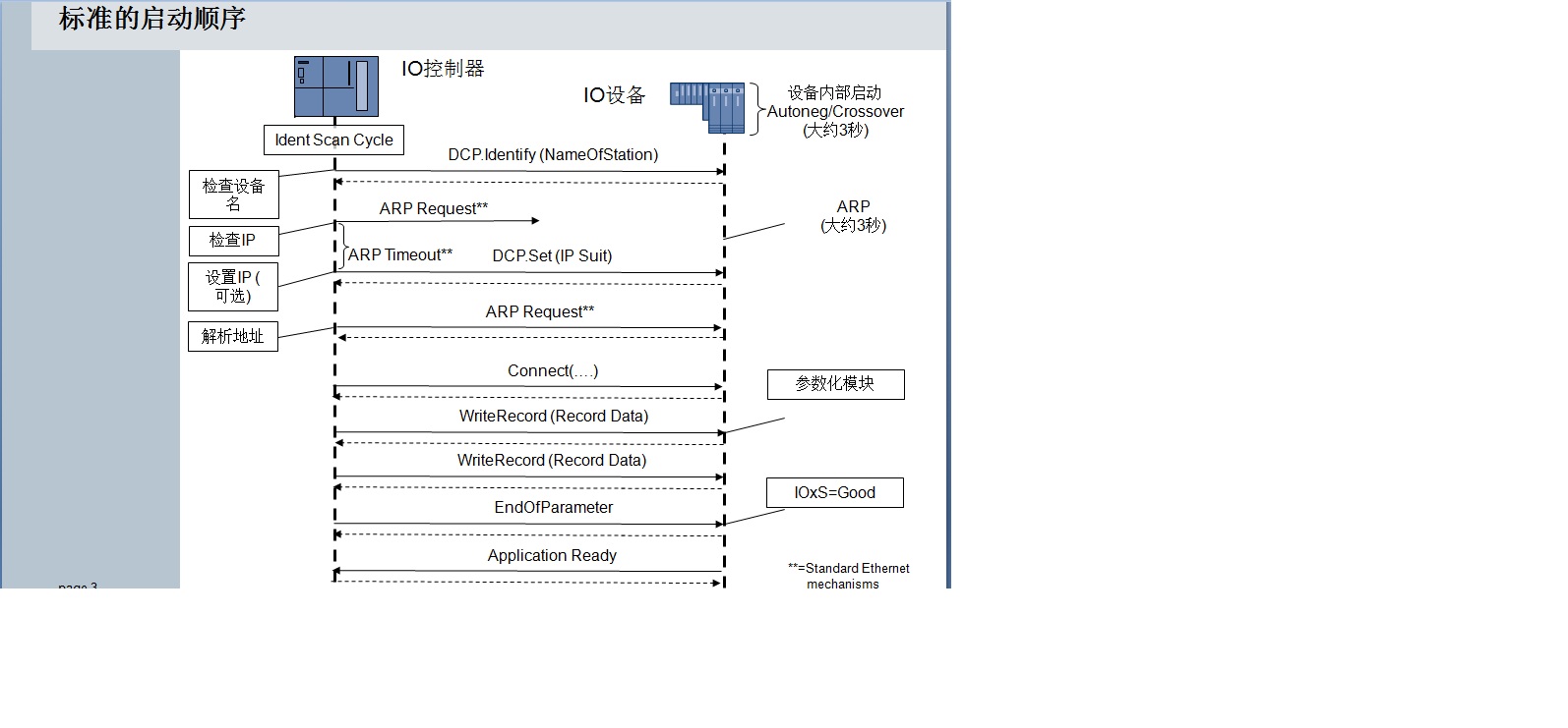

1 正常的Profinet IO的启动时间受各种因素影响(如“剑忠”所提),这些设备在上电后,到数据交换之前加在一起的启动时间超过了6s,如下图所示:

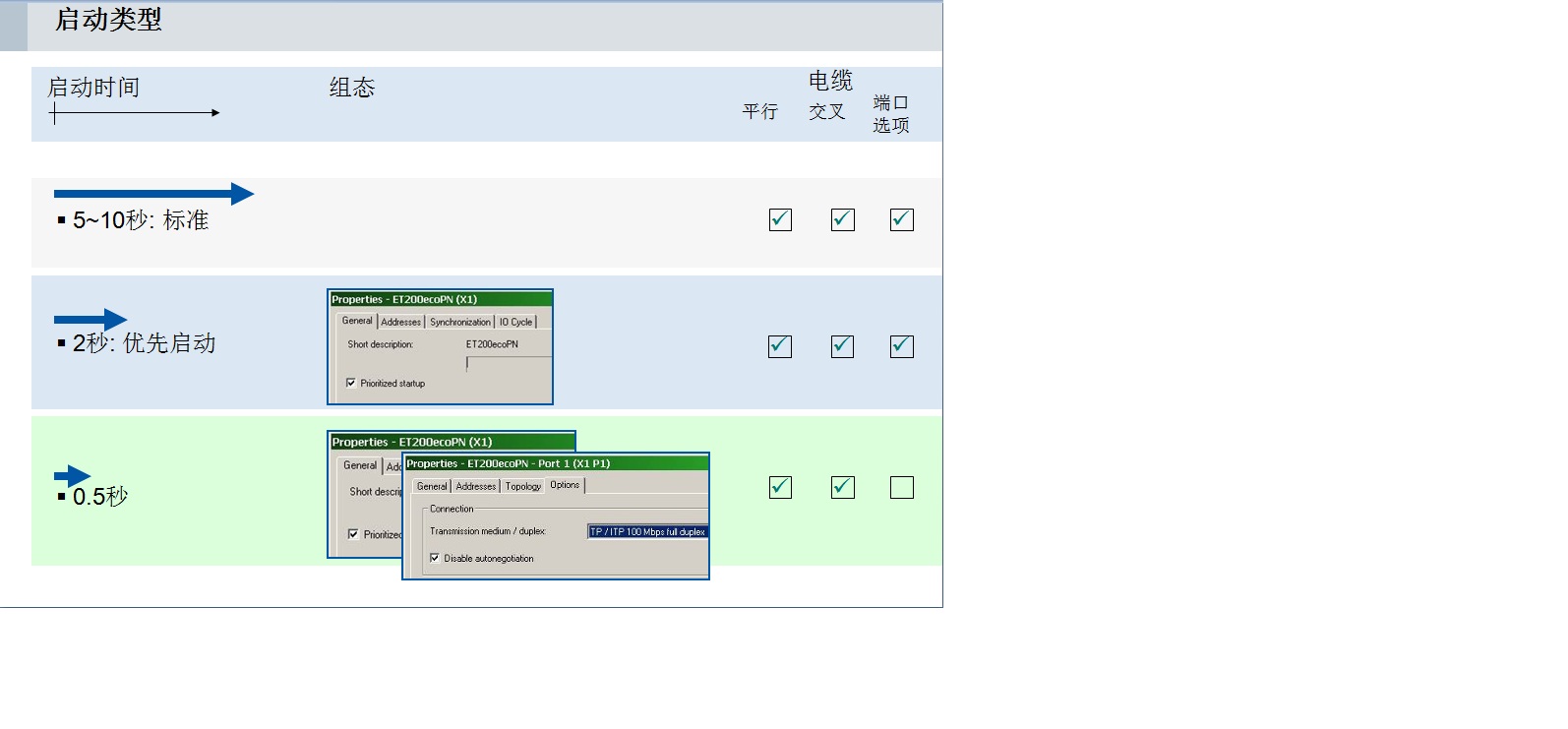

2 因此启动的时间主要花费在自协商和自交叉模式上,而这主要取决于电缆的连接类型(平行,交叉)及端口的工作模式(自动,全双工,半双工等),如下图所示:
PROFINET快速启动的时间长短影响因素包括了以下几点:
所使用分布式I/O设备
分布式I/O设备的IO结构
分布式I/O设备所用的模块
所使用IO控制器
所使用的交换机
端口设置
电缆

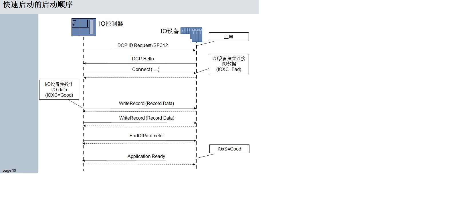

4 因此可以考虑在以上几个因素考虑来缩短启动时间,相对于标准的启动过程,快速启动过程如下图所示:
