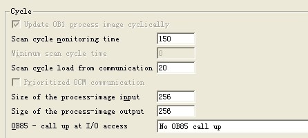

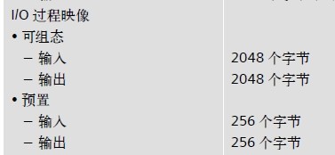

看你CPU型号,看手册IO映像区支持多大,你组态的多大!
下边以314C-2PN/DP为例:如下图所示,手册上说I/O过程映像区支持2048个Byte,但是预置256个Byte,组态位置见下图。也就是说默认组态下IXXX.X最大到I255.7。你直接用I599.0当然不行了。
