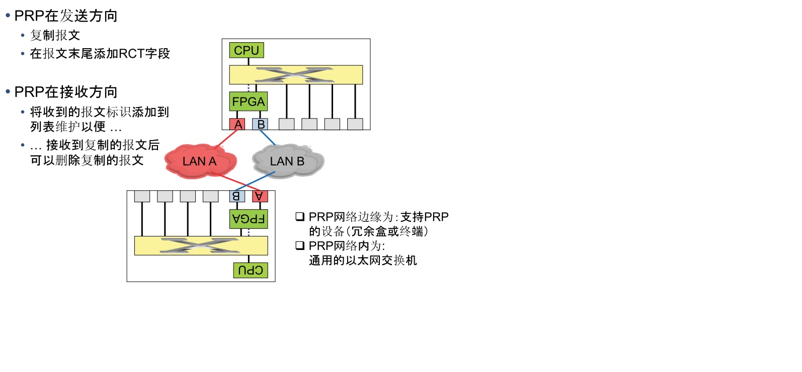

quote:以下是引用剑忠在2014-01-22 21:09:16的发言:
目前关于PRP并行冗余传输协议和HaSaR高可用性无缝环网的资料较少,支持使用的模块也不多。能简单介绍下吗!
新的高可用*络协议定义在IEC62439,包括了PRP和HaSaR,详细如下:
IEC 62439-1: 一般概念和计算方法
IEC 62439-2: Media Redundancy Protocol (SIEMENS-Hirschmann)
基于环网的媒介冗余协议
IEC 62439-3: Parallel Redundancy Protocol(PRP) and High availability Seamless Ring(HSR)
并行冗余协议与高可用性无缝环网
IEC 62439-4: Cross-network Redundancy Protocol(交叉冗余协议)
IEC 62439-5: Beacon Redundancy Protocol (信号冗余协议)
IEC 62439-6: Distributed Redundancy Protocol(分布式冗余协议)
IEC62439-3中的冗余方法可以划分为两类:
- 网络中的冗余:环网或RSTP
- 设备中的冗余:通过两个网络接口连接至冗余的网络
首先说一下PRP(并行冗余协议),其原理如下图所示:
对于复制帧的丢弃规则如下:

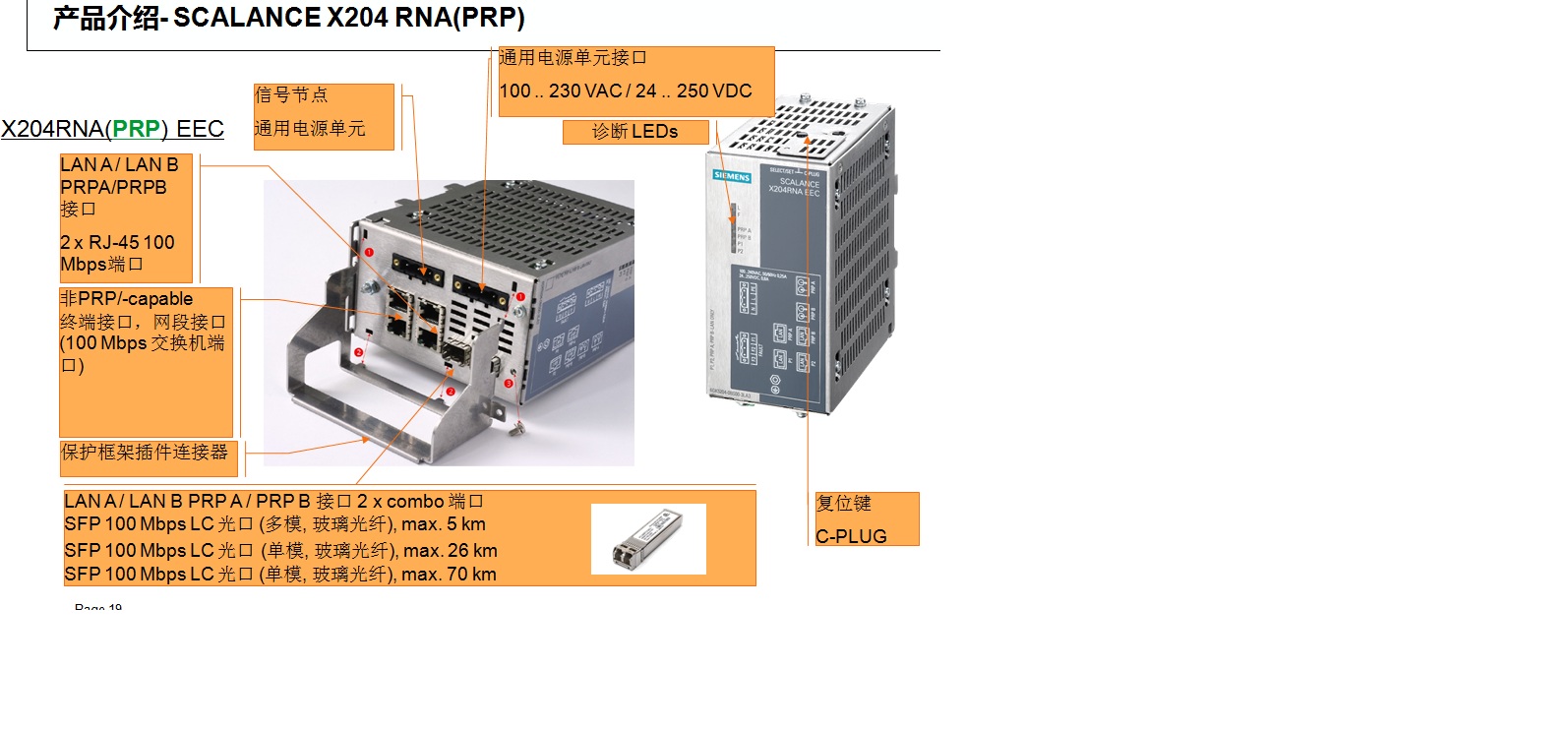

目前西门子支持PRP的设备包括X204RNA,CP443-1RNA及SOFTNET-IE RNA软客户端
来自西门子技术支持
