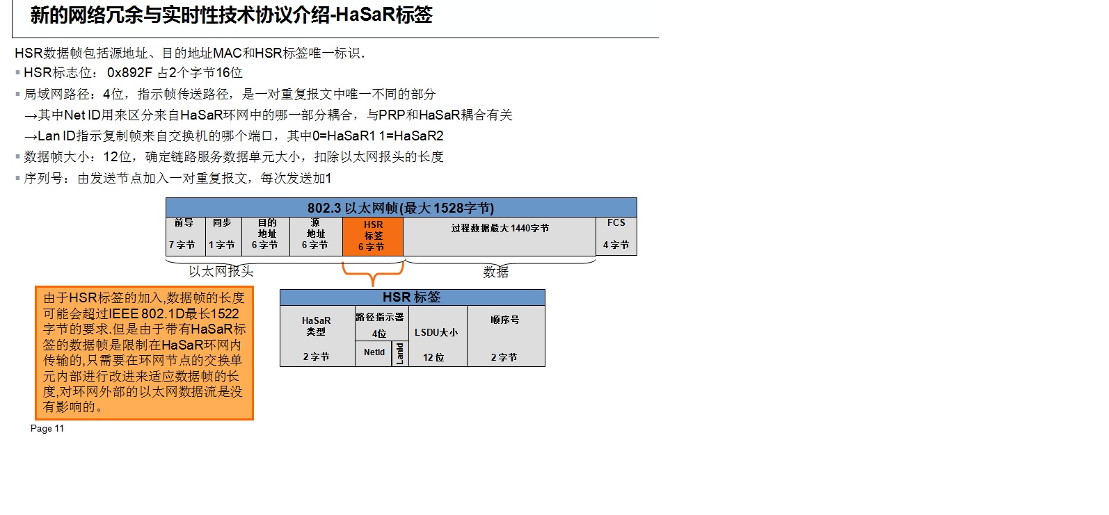

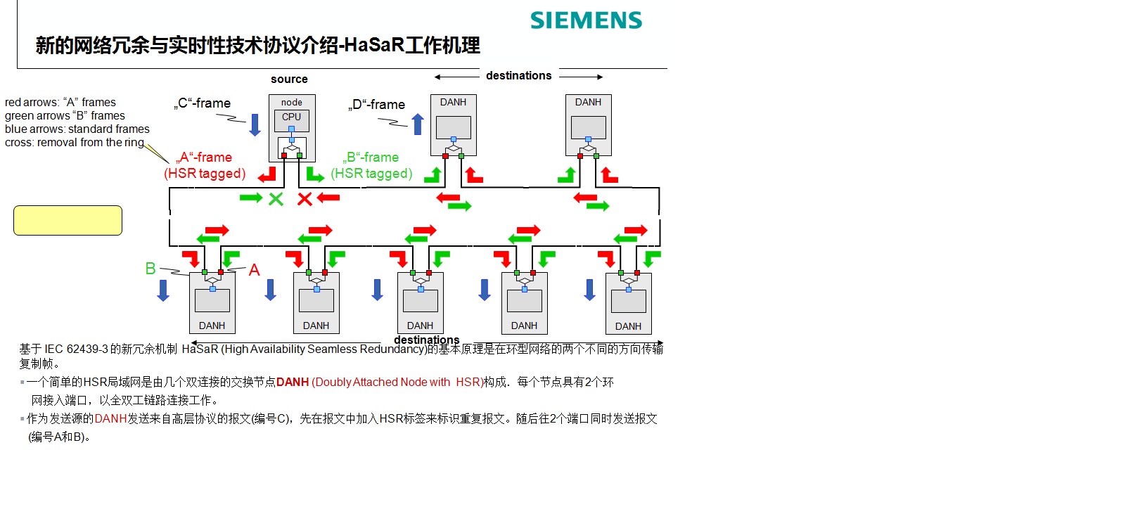

接下来再说一下HasaR(高可用性无缝环网),这是推出最新的冗余环网技术,无网络重构时间,其实现的技术原理与PRP类似,只是在报文的标签会有所不同,标签的不同导致了PRP与HaSaR的不同应用

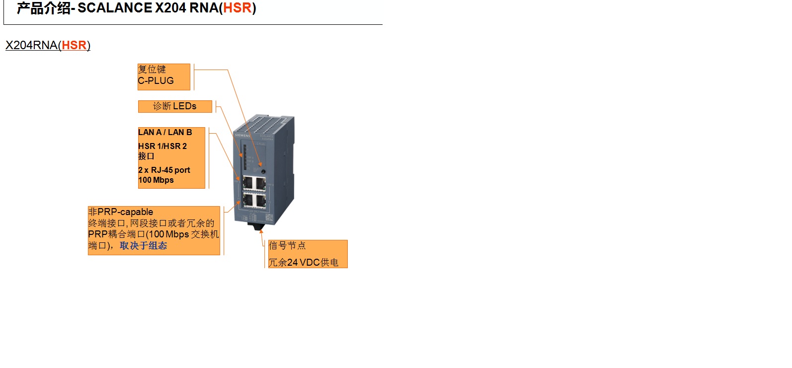

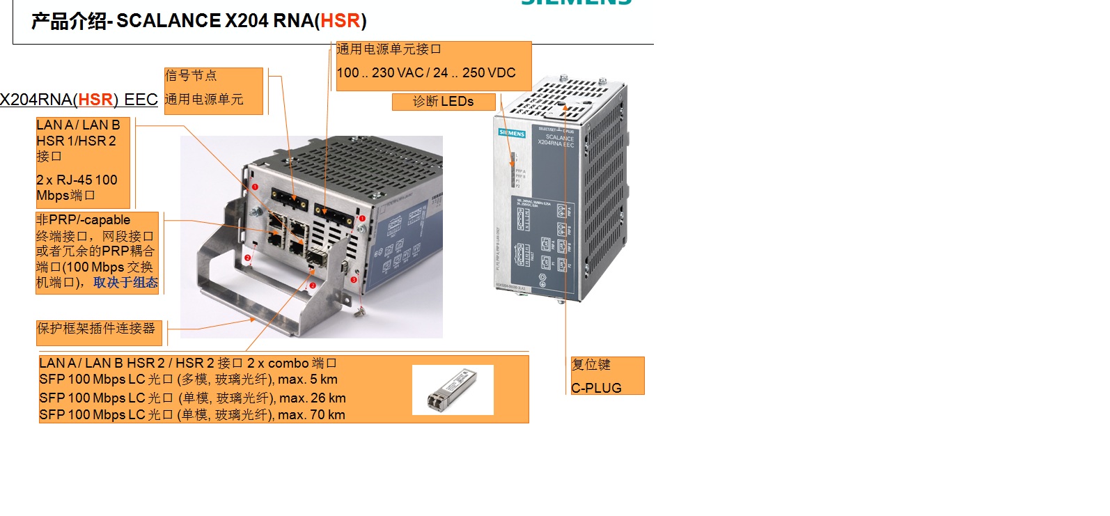

目前西门子支持HaSaR的设备包括Scalance X204RNA系列交换机
