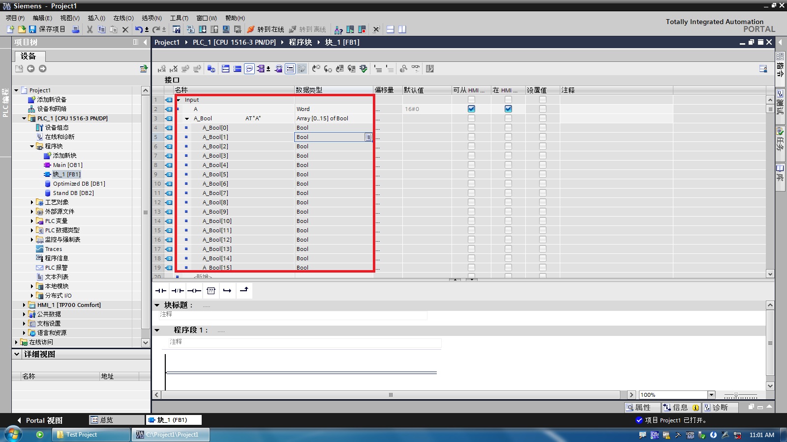

看这里:
关键点:AT功能目前支持的程序块目前只能是标准块,要把块的属性改了!
