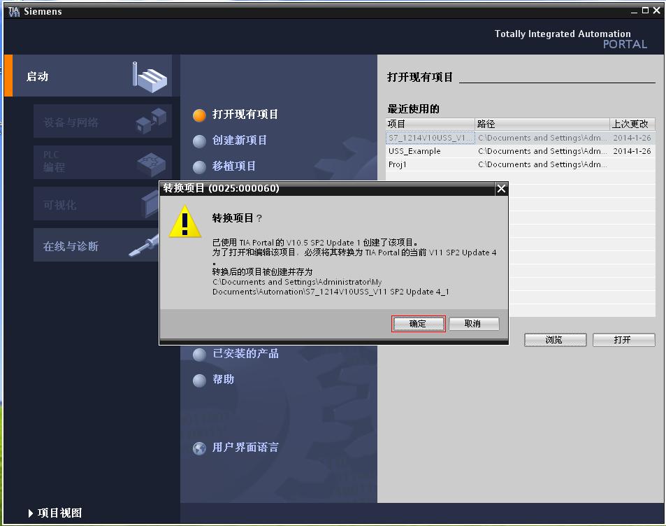

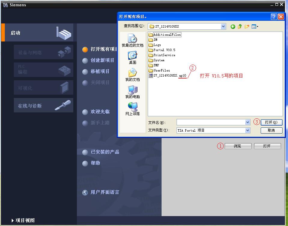

我到没用V12。但使用V11 改写V10.5 的一代S7 -1200时,也是这样。

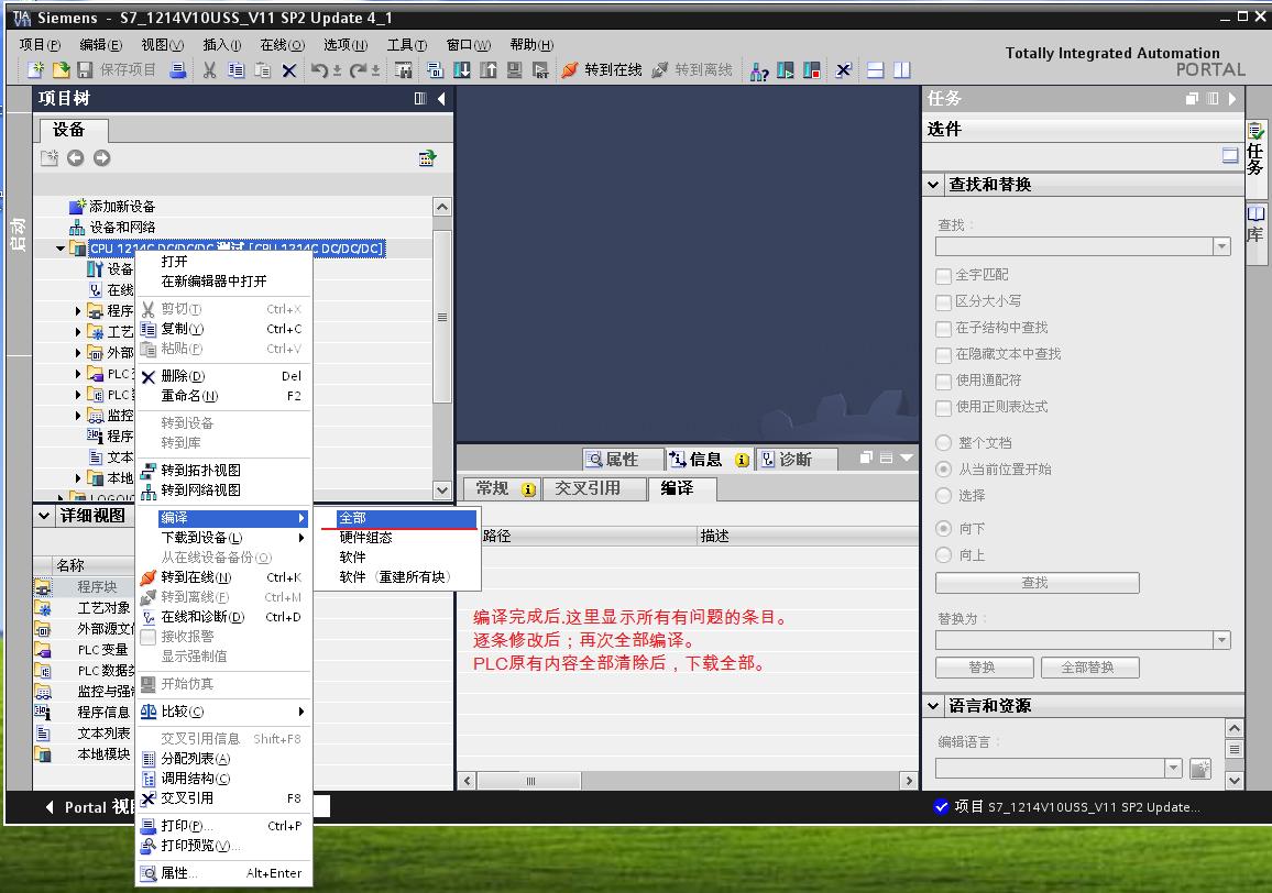

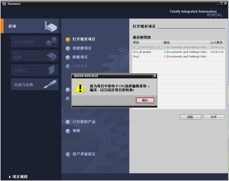

转移过程如下:
编译后,逐条修改不兼容的网络、语句、条目。有些可以用新的指令修改。
需要把 PLC完全清空,恢复出厂状态。然后下载V11程序。
