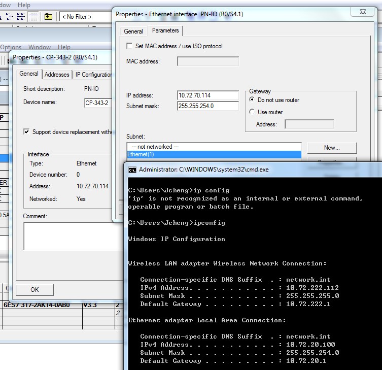

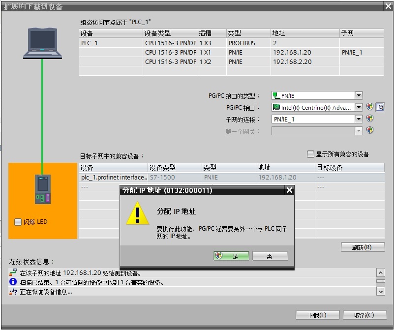

quote:以下是引用 westcowboy在2014-01-26 10:54:37的发言:
quote:以下是引用xiaode在2014-01-23 08:26:05的发言:
我再把图片发上来,你看一下,的确没有多余的IP
楼主,我以博途为例,给你截图了!
不过我这个还真是没有的,具体是什么原因我也一直没有弄清楚,我们公司的网络管理员说我的PLC的路由没有配置,是不合规范的,断电之后会出现问题等,但是我自己做的项目,不知道都断电过多少次了,从来没有说,连不上,所以我们的网络管理员也说不清楚,最解释不清楚的地方是,他通过交换机来Ping PLC ,是不通的,但是通过公司内任意一台电脑Ping PLC,是通的。所以这个还真不是step 7 软件自动添加一个IP地址。我问过西门子,西门子就说,一根网线直联PLC,然后再PING,如果ping 不通,就对了,这个肯定是不通的,然后说是我们公司网络配置,神马虚拟网络的问题,可是我们公司的网管说,这个不是网络配置的问题,是通讯处理器模块CP343的问题,所以我现在也是一头雾水阿,我的网络知识也是很欠缺的。
谢谢你的截图, 要不然我还真不相信。
