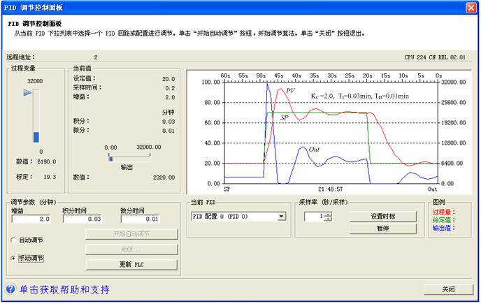

下图是用来监视PID回路运行情况的STEP 7-Micro/WIN的PID调节控制面板,可以用它进行PID参数自整定或手动调节PID参数的实验。标有PV(即被控量)的是过程变量的阶跃响应曲线。
将上图中的积分时间由0.03min(分钟)增大到0.12min,下图的超调量有明显的减小。通过修改PID的参数,观察被控量阶跃响应曲线给出的超调量和调节时间等特征量的变化情况,可以形象直观、快速地学习和掌握PID参数的整定方法。
