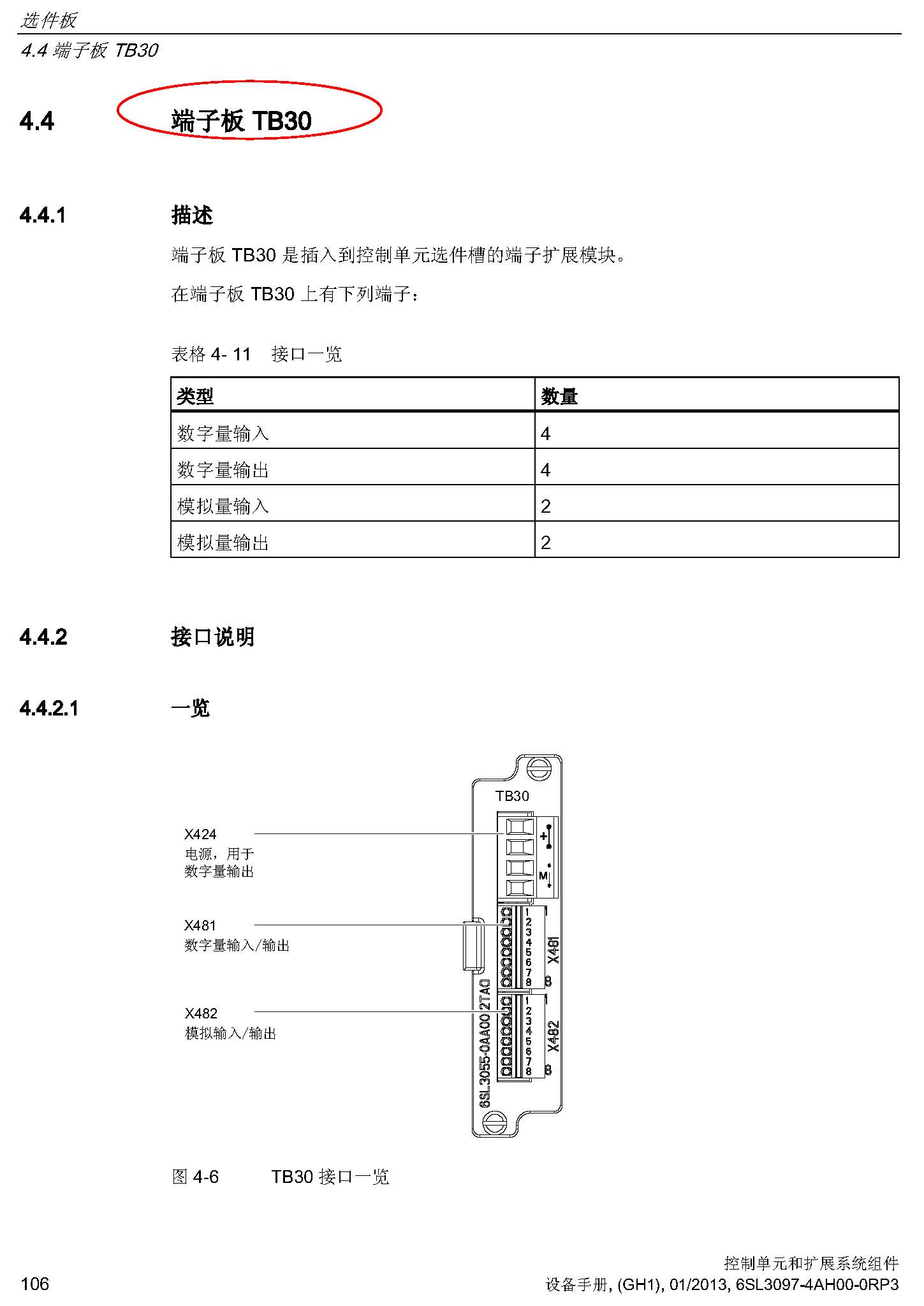

附加的端子扩展插件见上图。两个模拟量输入一个给电动转速给定,另一个给发电的转矩给定。就ok了。
