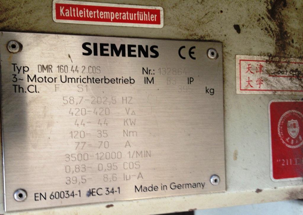

一个被报废的传动控制系统。是96年进的西门子原装的传动控制系统。控制器用的是611,电机就是如图所示。这个电机看看其数据吧。西门子给出的铭牌数据,多么的具体明确呀。
第一,交流电机既有恒转矩范围,也有恒功率范围。最高转速是12000rpm;
第二,这个电机连额定激磁电流都给出来了,等效电机模型计算就方便多了;
第三,电机的额定滑差有吗?
