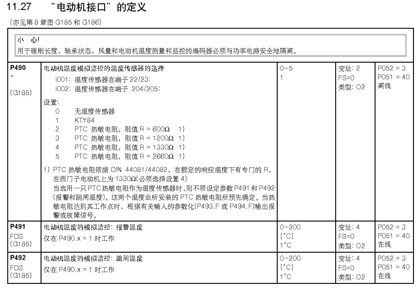

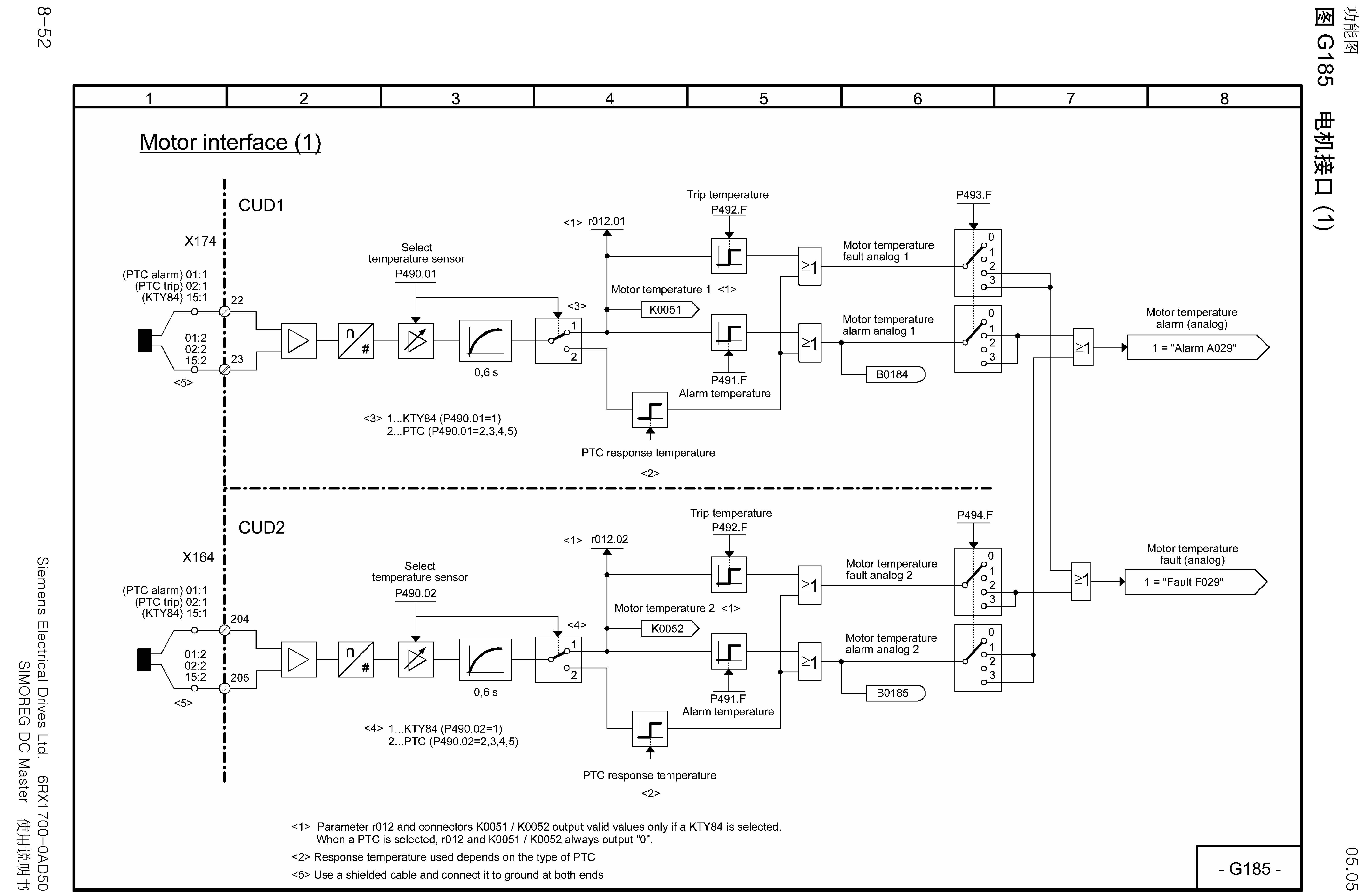

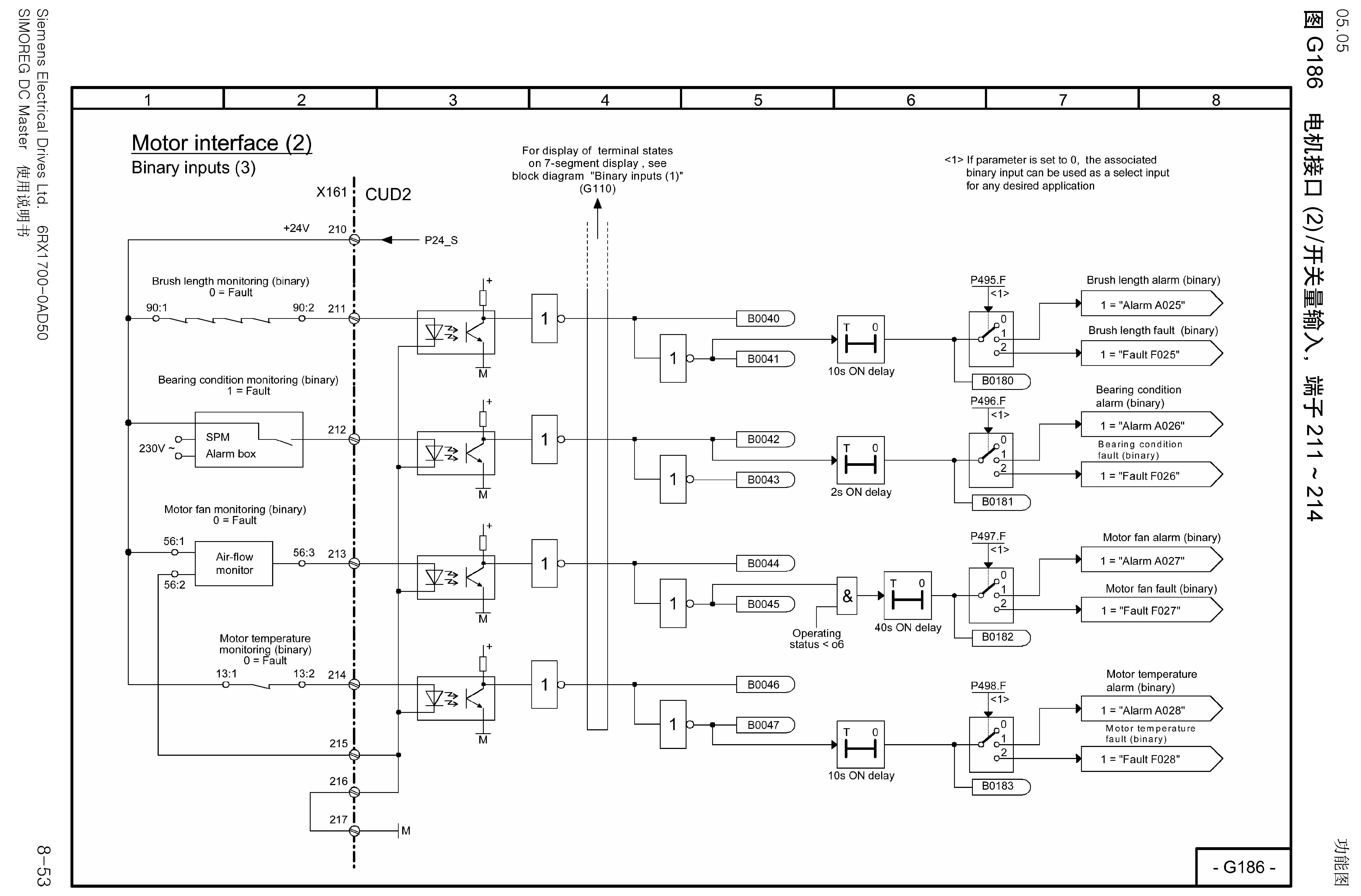

关于温度保护,6RA70有很完备的功能。可以直接输入温度检测传感器信号,也可输入与温度相关的开关量的信号:

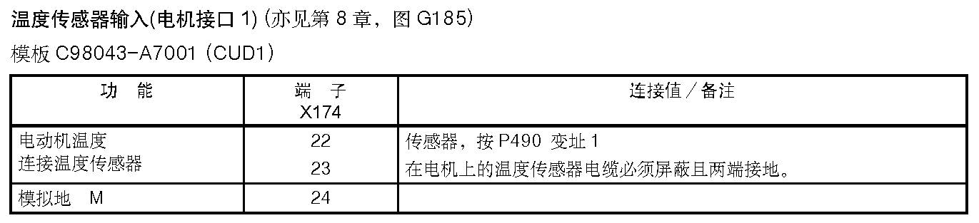

图1,CUDI本机自带的温度传感器端子

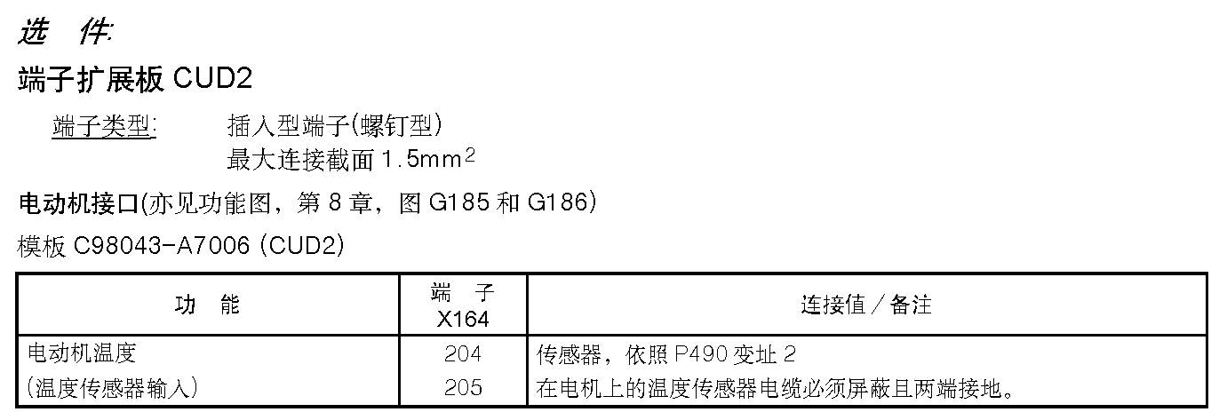

图2,CUD2附加接口板的端子
图3,两块板的端子接口功能图
图4,附加板的电机有关的接口功能图,可以由外部的温度相关的继电器触发

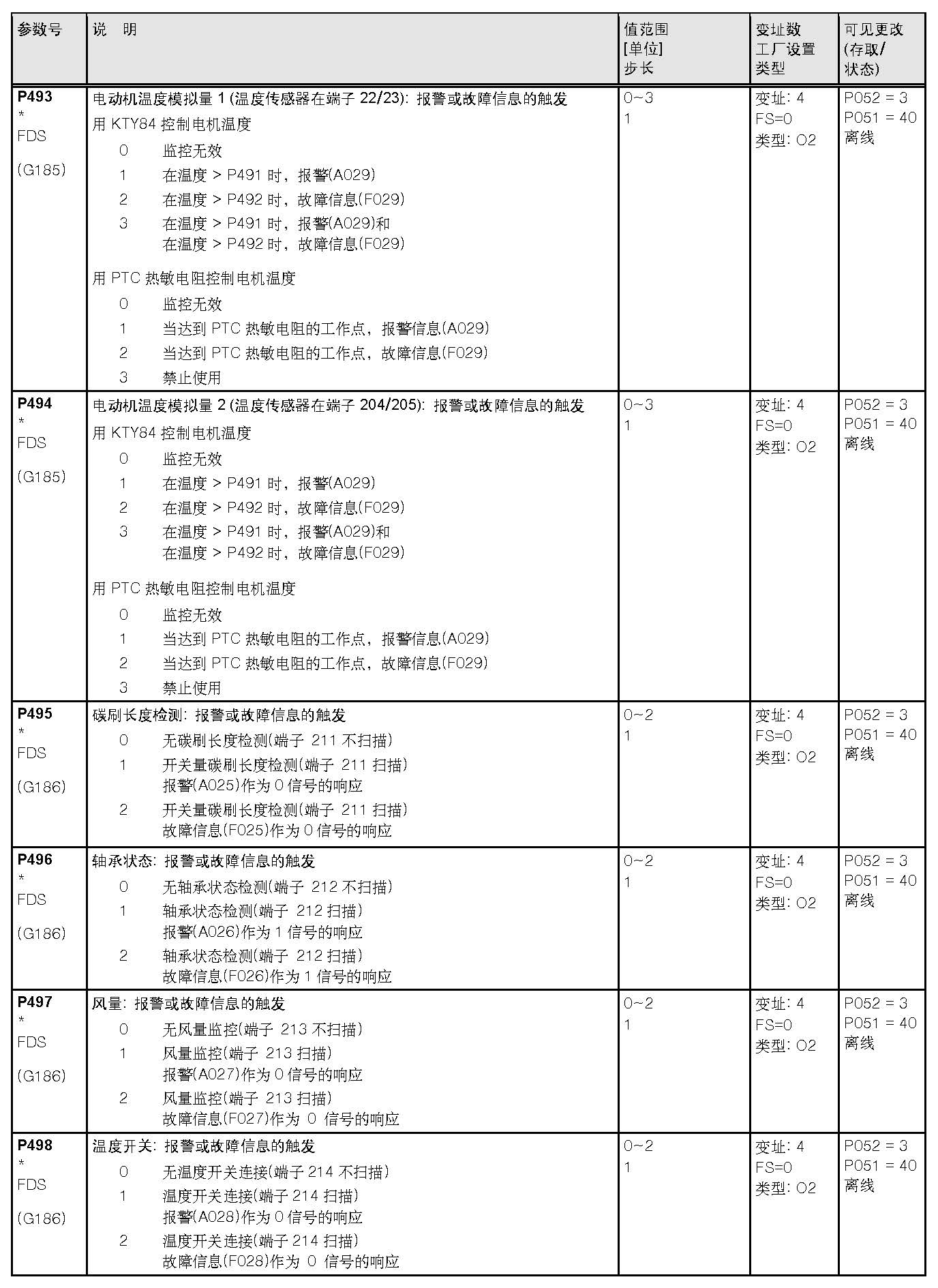

图5,相关的参数设置
图6,相关的参数设置
