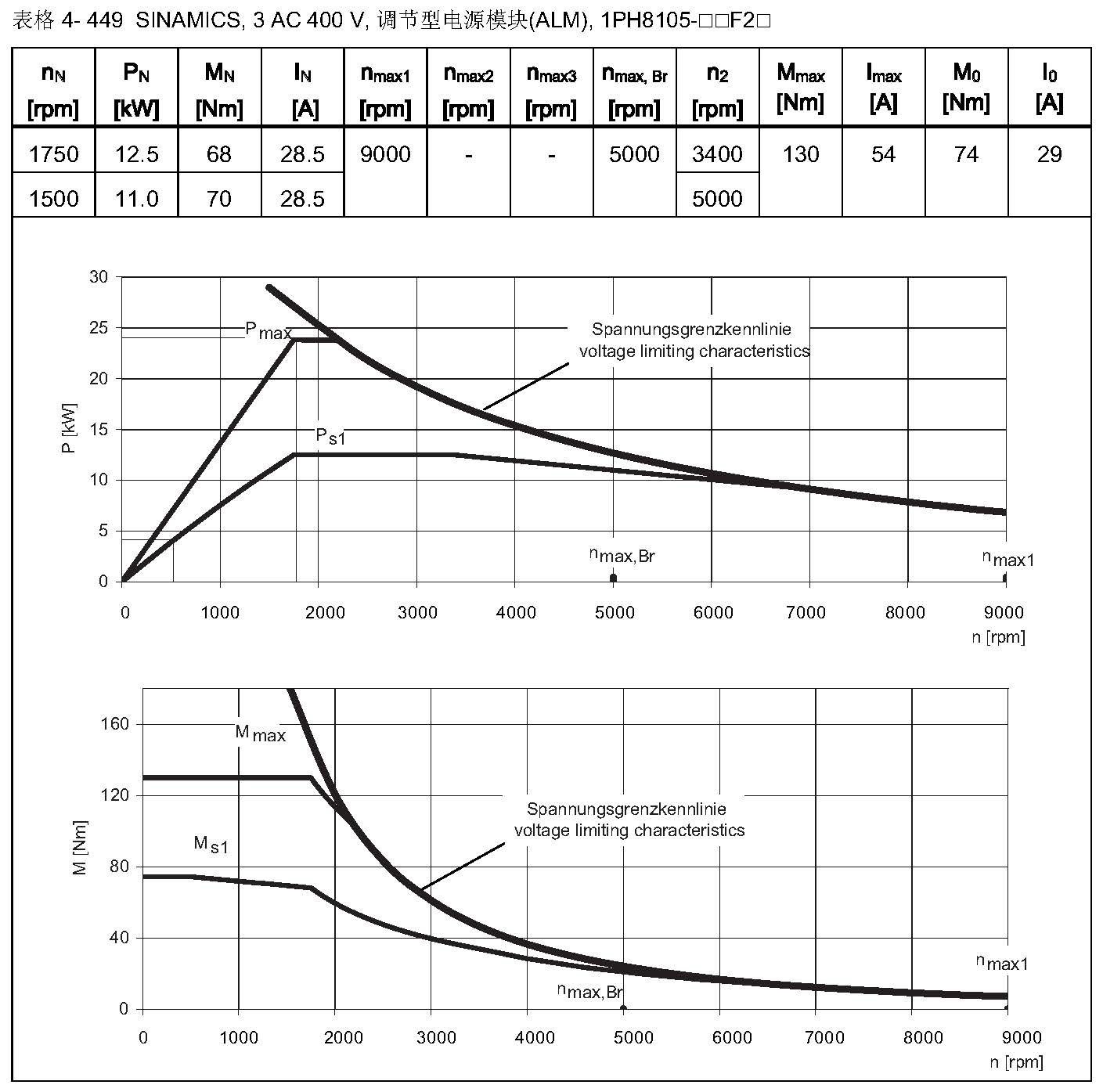

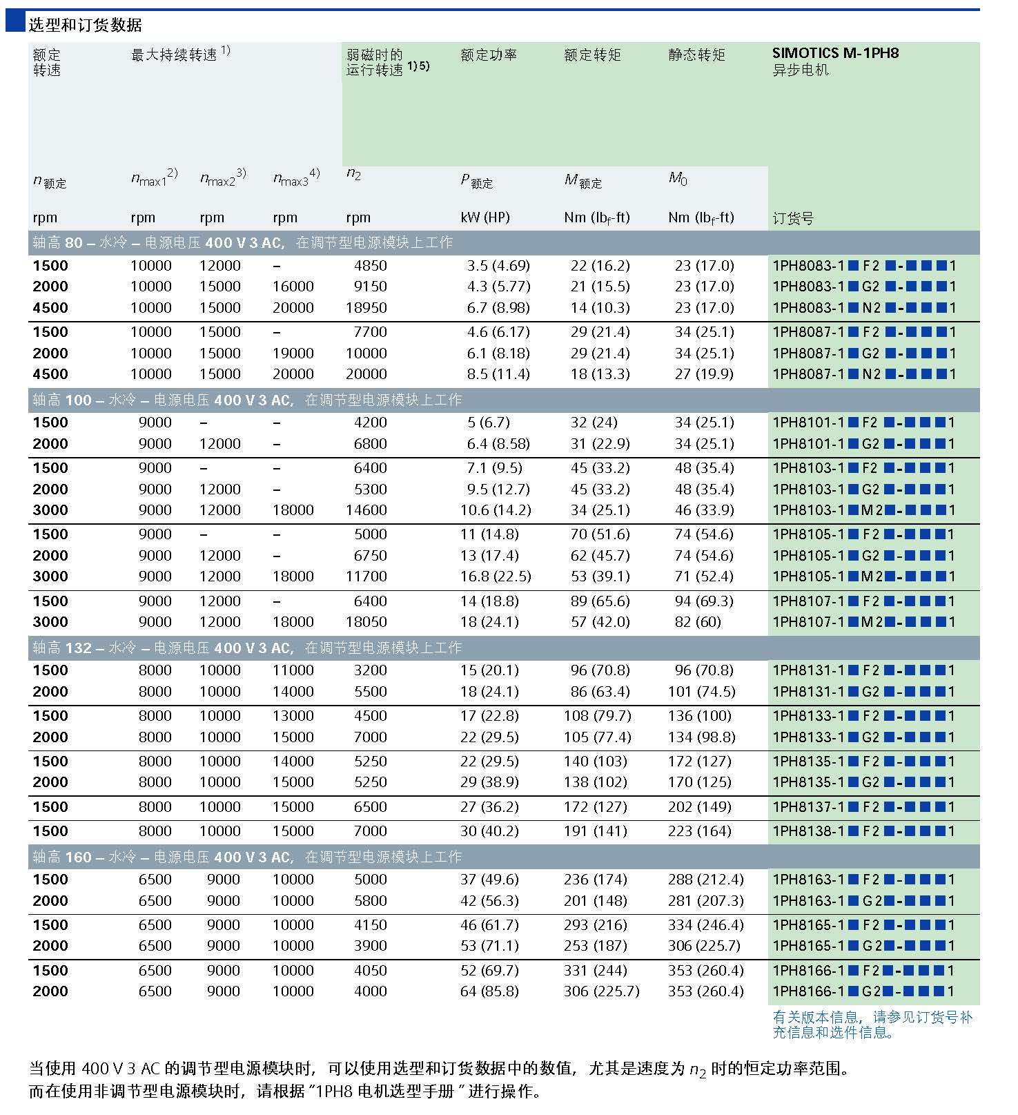

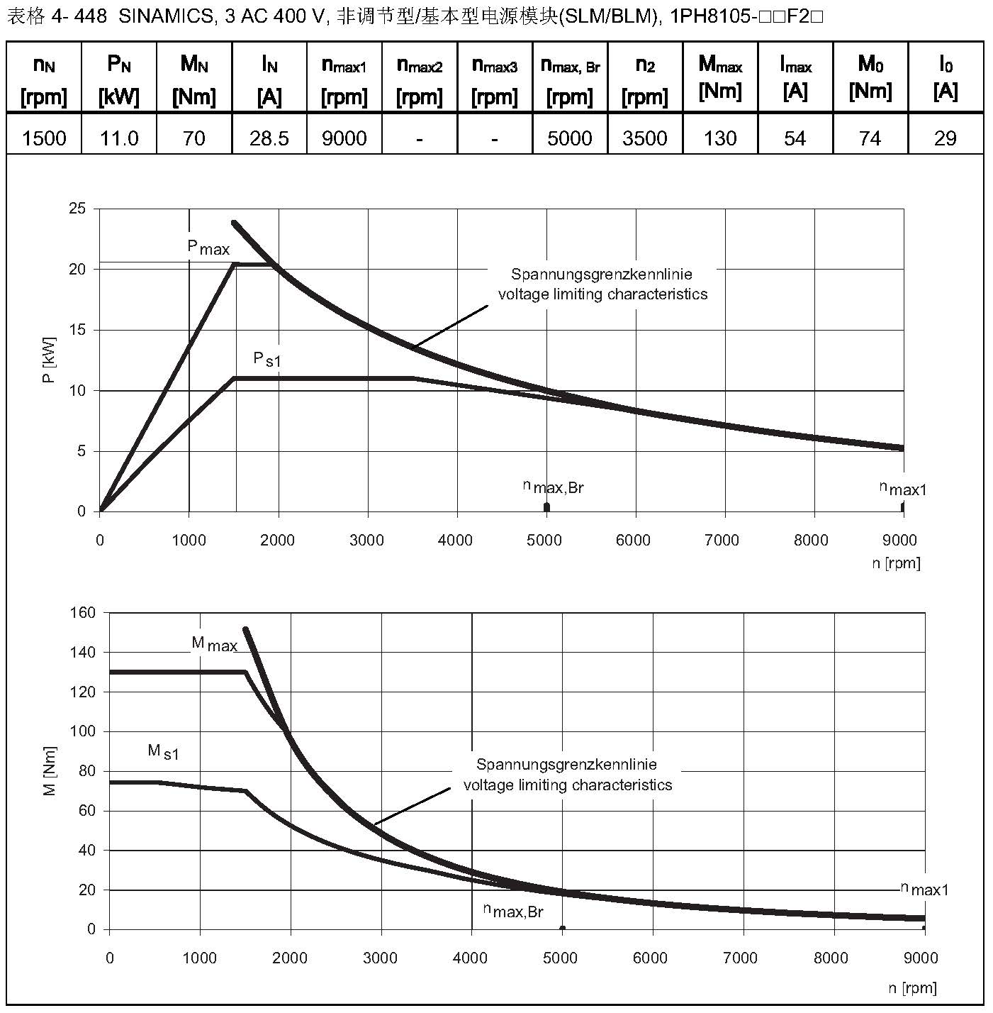

转发Email来信和图片:
附件中的资料摘自西门子的资料。NC62的268页,关于弱磁转速后面有备注,查看269页里的备注:转速大小基于连接调节型电源模块的馈电(参见特性曲线。然后在1PH8的选型手册里,关于1PH8105XXF2X电机有两页(见附),一页是SLM/BLM的,另外一页是ALM的曲线,可以看到三组参数,弱磁转速都不一样。我认为这两页应该是说的同一个型号的电机。但是在ALM这一页里,有两组参数,而且从曲线上看不出来弱磁转速5000转。无法理解。
图1:采用SLM或BLM的1PH8电机曲线
图2:采用ALM的1PH8电机曲线
电机1PH8的技术参数
电机1PH8对应的S120装置选型推荐
