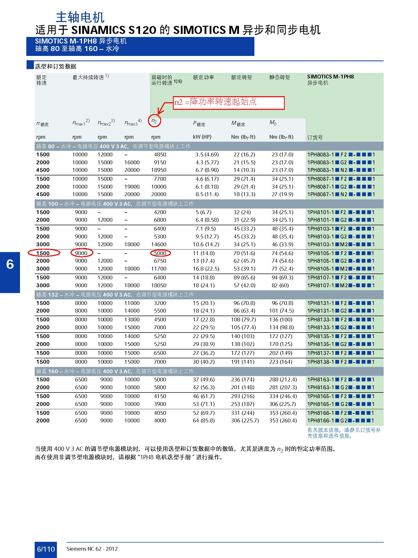

用户使用的电机参数表,见红圈部分
电机额定转速:1500rpm
电机最高转速:9000rpm
降功率转速:5000rpm
由此,电机的恒转矩范围:0-1500rpm;恒功率范围:1500-5000rpm;降功率范围:5000-9000rpm
这是电机铭牌数据给出的调速指标和范围
