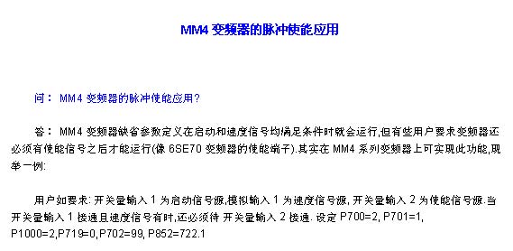

回复:mm440变频器的P0852参数(脉冲封锁信号源)如何用?

见图示。
