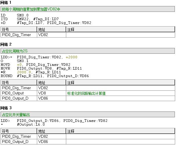

PID程序都能自己编了,这个占空比换算不就更是小菜一碟了!
向导生成的程序段可以参考:
